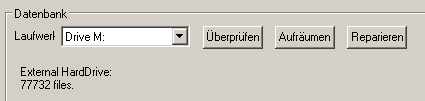

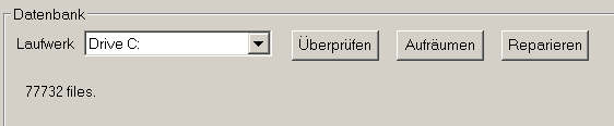

Habe 2 Laptops (ThinkPad T400 + T500), Win 7 Pro 64bit, auf jedem VDJ, Musik ist auf einer 2. Festplatte mittels Ultrabay im Laufwerksschacht.
VDJ -> Config -> Browser:
Auf dem T400 kann ich zwischen Laufwerk C und M (Musik) wechseln.
Auf Laufwerk M sind die Anzahl der Files zusehen.
Auf dem T500 kann ich nur Laufwerk C auswählen, kein Laufwerk M.
Auf Laufwerk C sind die Anzahl der Files zusehen, obwohl sie auf M sind.
Wie schon geschrieben, laufen tut alles prima, nur verstehen möchte ich es.

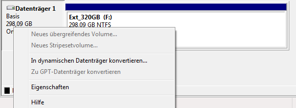

kannst du die:
T500: Basis, NTFS, Aktiv, Primäre Partition
in der Datenträgerverwaltung mittels "rechter Maus" als deaktiv makieren?

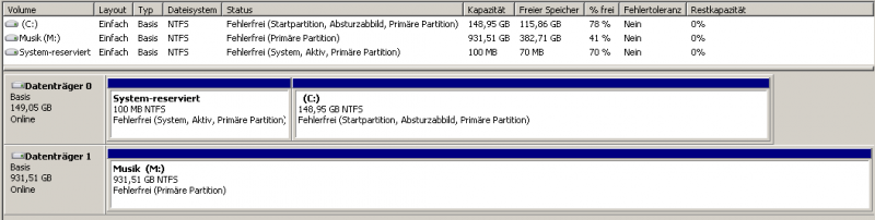

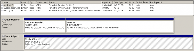

Am besten machst du von beiden Laptops ein Print Screen von der Datenträgerverwaltung wie deine Platten aussehen.
Gruss Mike

T400 Datenträgerverwaltung:
T500 Datenträgerverwaltung:

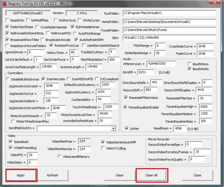

Mir kommt noch was in den Sinn, wenn es nichts bringt auf dem Laptop wo du das M Laufwerk nicht siehst, so sichere den VirtualDJ Ordner und mach ein Clean All und dann auf Apply mit dem Registry Tool.
Es könnte sein durch vorherigen Installationen oder LE-Versionen das etwas in der Registry nicht überschrieben wurde.
Rechner neu booten und dann VirtualDJ neu installieren. Tools und Mappers, Skin wieder in den neu erstellten VirtualDJ Ordner aus dem Backup zurück kopieren.
