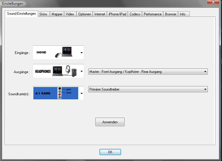

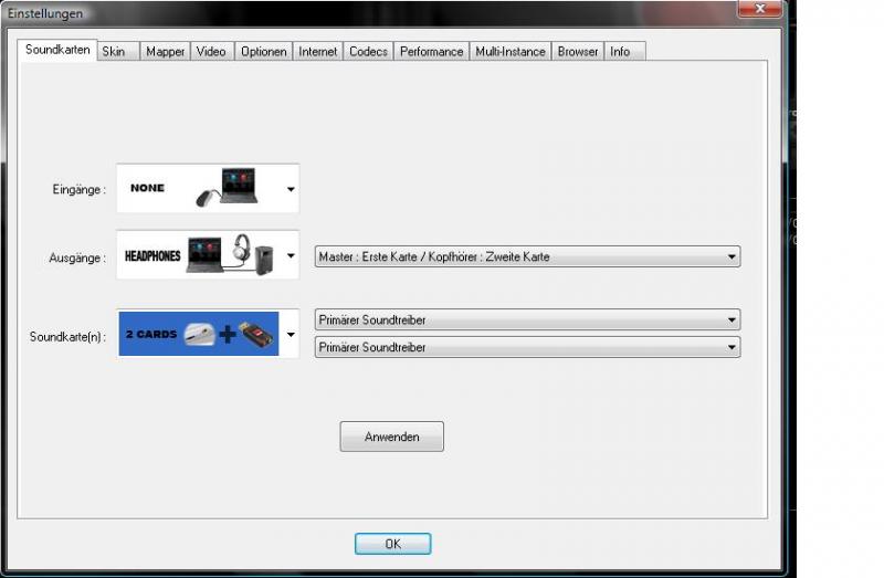

Schön zu wissen mit was für einer Soundkarte du Vorhören möchtest. Aber um das zu machen braucht es 2 Soundkarten wie deine oder noch die On Board. Was auch geht ist eine 4.1 Soundkarte, diese ist vorallem wichtig um mit der HomeFree Vorhören zu können.
Vorallem sollten wir wissen mit was für einer VirtualDJ Version du es probiert hast. (Zu sehen unter Config / Info inkl. Build Nummer), da das Setup je nach Version eingeschränkt ist.
Schaue hier nach Visit Produkte Software Vergleich was die verschiedenen VDJ Versionen können.
Gruss Mike

Glaube mir es geht mit 2 Soundkarten. Was für eine VDJ Version willst du den Kaufen ?
Aktiviere deine On-Board SK dann kannst du es ausprobieren mit der HomeFree, welche jeweils pro Start für 10 Minuten zur Pro Full wird zum Testen.
Danach ist es wieder eine normal HomeFree Version
Dauerhafte Einstellung mit der HomeFree geht nur mit einer 4.1 Soundkarte.
Gruss Mike
