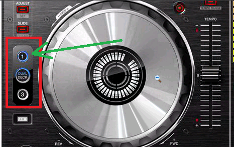

Hast du am SX auch nur Deck 1 und 2 aktiviert oder den Doppeldeckmodus?
Standardmäßig ist der SX in 3-1-2-4 gemappt. Also müsstest du mit den beiden inneren Fadern arbeiten.
Posted Wed 04 Sep 13 @ 6:49 am
Danke für die Nachricht! Nein ist nur Kanal 1 aktiviert! :( Leider!

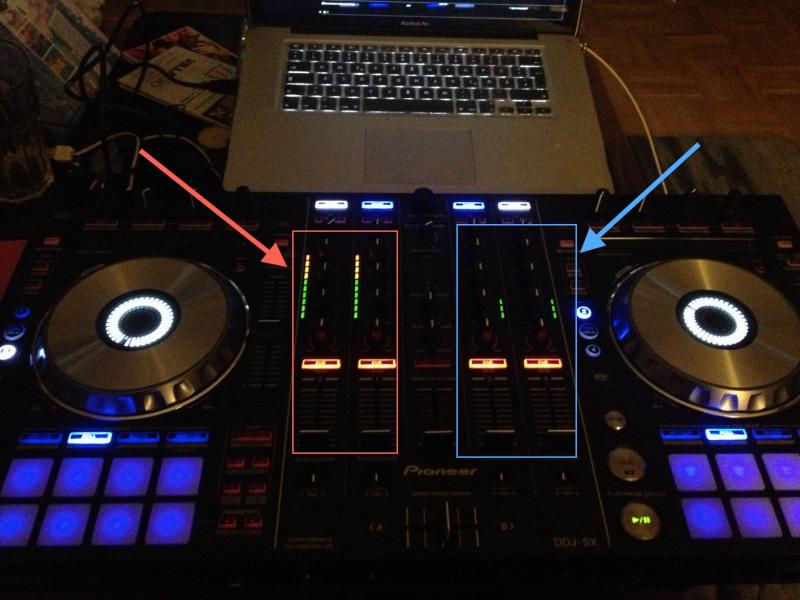

Ich muss mein Problem mal updaten weil mich ein Kollege drauf aufmerksam gemacht hat:
Ich nutze folgenden Skin: https://virtualdj.com/addons/4369/Vinyl_Scratch.html
Leider ist es so dass Kanal 1&3 und 2&4 wohl doppelt belegt sind.
Sprich der Song des linken Deck wird gleichzeitig auf dem DDJ-SX auf 1&3 gespielt (linke Seite)!
Der Song des rechten Deck wird gleichzeitig auf dem DDJ-SX auf 2&4 gespielt (rechte Seite)!
Siehe Foto!
http://de.virtualdj.com/image/thumb/43696/121147/ddjsx%20problem.jpg
Wenn ich wie eben vorgeschlagen 2 Kanäle per Input Selection am Mixer quasi "tot" schalte (auf CD oder Phono stelle) friert der andere Kanal daneben ein und lässt sich nicht mehr regulieren!
Ich dreh durch hier... Das kann doch nicht sein... Irgendwas mache ich falsch....!
Siehe Foto!
Posted Wed 04 Sep 13 @ 2:37 pm
