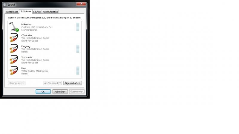

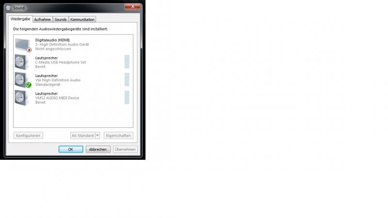

Guten Abend RobRoy,
vielen Dank für die schnelle Rückmeldung.
Auf meinen beiden abgehangenen Bildern ist die Console als MIDI Device aufgeführt.
Ich werde die aufgeführten Schritte durchgehen und mich als bald zurückmelden.

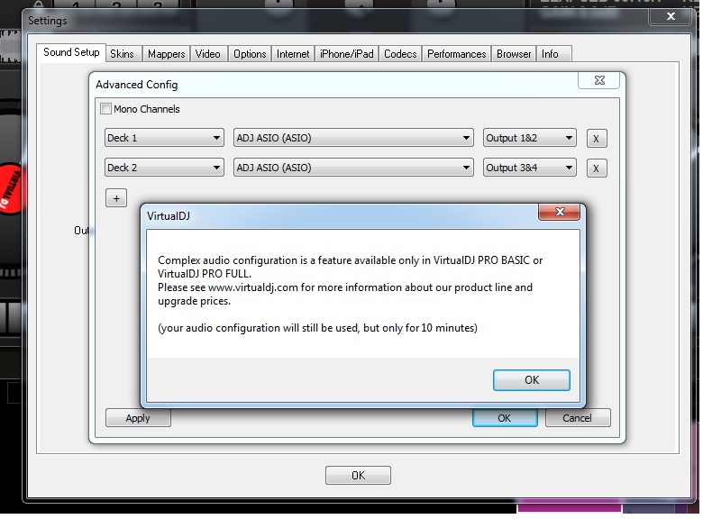

Nun wollte ich im Soundsetup einige Einstellungen vornehmen, doch hier streikt VDJ gänzlich.
Nach dem einstellen und dem \"Apply\" kracht VDJ bei mir ganz zusammen.
Im Anhang dazu ein Bild.
Grüße Alex

tag auch :)
advanced config hast du nur in der full pro zur verfügung.
oder in der 10 min testphase der LE.
ich selber hab nun keine VMS.
ABER :
in der normalen Sound config,
deck rechts und links musst zu zuweiesen.
und als soundkarte : ADJ Asio wählen.

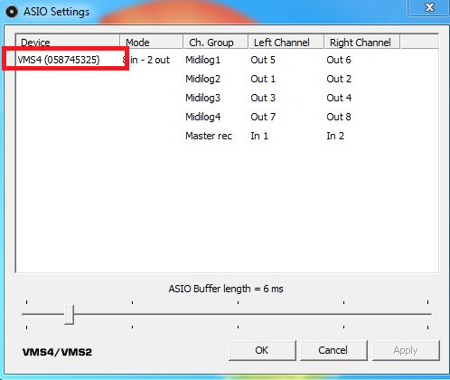

was steht im Asiopanel als Ziffer vor der VMS....?
Betreibst du dein Controller im Pre oder im Post Eq Mode...?
Posted Wed 04 Sep 13 @ 12:06 am
Zur Info:
Im Pre-EQ Modus wird das USB-Audiosignal durch den EQ der VMS4. geregelt. Pre-EQ ist der Standardmodus. Im Pre-EQ-Modus wird die Gerätenummer der VMS4.1 mit einer "0" am Anfang in den ASIO-Settings aufgeführt. Bei dieser Einstellung werden die Fake Befehle benötigt da der Sound in der VMS gemischt und ausgegeben wird und die Elemente im Skin nur "mitlaufen".....
Der Post-EQ-Modus eignet sich für die User, die lieber die EQs Ihrer Software benutzen möchten. Hier steht eine 1 am Anfang der Gerätenummer im Asiopanel. In diesem Modus müssen die Fake Befehle aus dem Mapping entfernt werden.

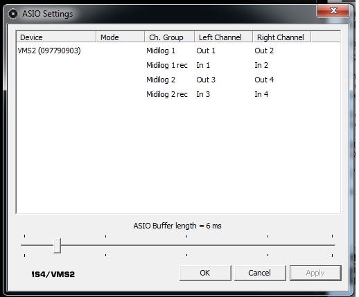

Mahlzeit RobRoy,
hallo an die anderen und vielen Dank für eure zahlreichen Antworten.
mein Asio sieht aktuell so aus.
Also demnach im Pre.
Kann man das auf den normalen Modus stellen. Ich würde schon gern die Regler an der Console drehen
und der Sound soll sich im Programm / über die Software ändern.

und dann ganz nach unten scrollen.
Da du deine LE registriert hast, bekommst du beim Kauf der Pro Full für deine LE sogar noch einen Rabatt angerechnet...
https://virtualdj.com/buy/?show=all
