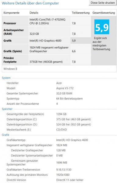

Ich habe mir neuen Laptop gekauft und die DN-MC 6000. Meine ganze Musik vom alten Rechner auf den neuen gemacht. Jetzt über Denon abspielen lassen und es knistert so und hört sich nicht so schön an. Einstellungen am Denon habe ich wie es hier schon beschrieben wurde vorgenommen. Alle 4 Kanäle funktionieren auch. Wenn ein Titel läuft und ich den nächsten laden will bleibt alles auf dem Bildschirm ganz kurz wie eingefroren. Früher hatte ich auch nie die Probleme das ein Titel lauter war als ein anderer. Wurde immer automatisch von VDJ geregelt.
Was läuft hier falsch? Ich muss morgen bei ner Hochzeit auflegen, das kann ich so vergessen. Blöd nur weil im alten Rechner die Soundkarte defekt ist.

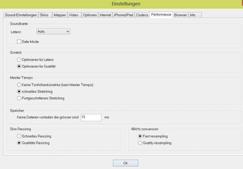

Schalte mal das "Skin resizing" auf "Schnelles resizing". Hast Du Deine DB vom alten Rechner kopiert ?
Wenn nein dann würde ich vermuten die Werte sind noch nicht gespeichert in der DB weil die Songs noch nie gelaufen sind.

Ich hab mir die Arbeit gemacht alle Titel neu einzulesen. Alle sind gescannt=bpm eingelesen. Fehlern nur die alten cue Punkte. Habe das so eingestellt wie du es gesagt hast. Siehe Bild.
Früher musste ich auch nie ne DJ Box (Palmer) zwischen schalten. Wenn ich die aber nicht zwischen habe hab ich so ein extremes Störgeräusch auf der Anlage als wenn ich alle Aktivitäten des Laptop hören könnte.
Hab im übrigen Windows 8 drauf, falls das ne Rolle spielt.

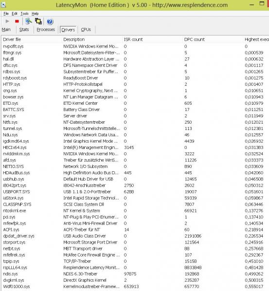

ok das mit den Gain verstehe ich. Versuche gerade das mit der Latenz raus zu bekomme. Weißt Du wo ich das mit der Einstellung für die Latenz finde.
Posted Fri 30 Aug 13 @ 3:07 pm
ok Latenz sieht bescheiden aus. Jetzt heißt es Lösungen finden. Wer mir helfen kann ist herzlich eingeladen.
Posted Fri 30 Aug 13 @ 3:14 pm

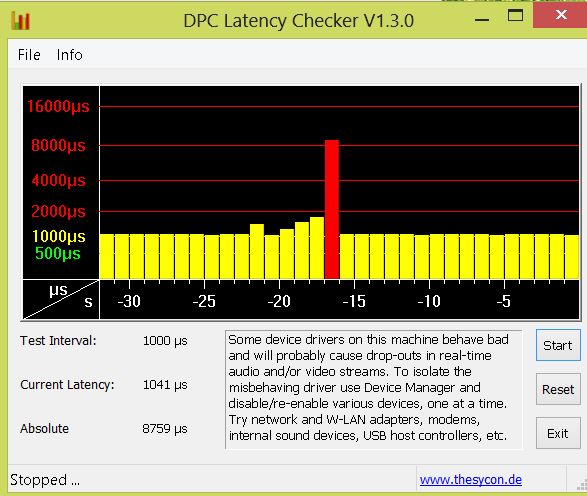

Das sieht übel aus.... Hast Du irgendwelche Logitech Geräte an oder im Computer ? Wenn ja, mal abschalten.
WLAN testweise ausschalten - Grafikkartentreiber prüfen - evtl. gibt's da ein Update für Windows 8.
Bin mir beim DPC Checker nicht ganz sicher ob der schon bei W8 richtig funktioniert.
Gruß, Heiko

Leider ist mein Englisch nicht vorhanden. Weiß also nicht genau was will mir das Programm hier sagen

Im Endeffekt das Selbe Fehlerbild. Irgendwas auf Deinem Rechner verursacht eine riesen Latenz - durchgehend.
Hast Du mal WLan abgeschaltet ? Oft sind fehlerhafte WLan Treiber das Problem oder Grafikkartentreiber.

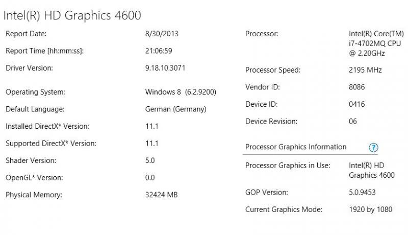

Ist bei den Problemen die ich mit dem ruckelnen Skin habe die Graphik nicht naheliegender als WLan? Ich schalte es aber trotzdem mal ab um es auszuschließen.

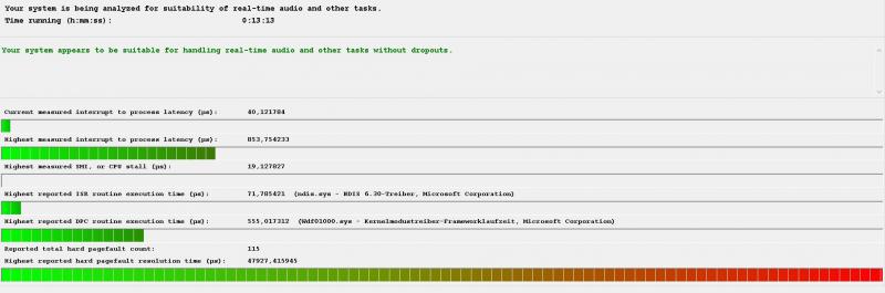

Hab Fehlermeldung aus dem Programm mal übersetzt mit Google:
Ihr System scheint zu Schwierigkeiten beim Verarbeiten von Echtzeit-Audio-und andere Aufgabe. Sie sind wahrscheinlich Pufferunterläufe erscheinen als Aussetzer, Störgeräusche zu erleben. Ein Problem, das Power Management kann bezogen werden, deaktivieren Sie CPU-Drosselung in der Systemsteuerung und BIOS-Setup. Überprüfen Sie für BIOS uptdates.

Paul: Danke für die Info, aber das dies so ist ist doch sch.... Da muss es doch ne Lösung geben.
Heiko Danke erst mal viel die Antworten.
Hier mal ein neuer Ausschnitt. Vielleicht erkennt ja jemand woran es liegt.
