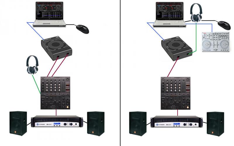

Dein Behringer Mischpult ist ein ganz normaler analoger Mixer.
Du schliesst von deiner interner Soundkarte den Ausgang (grün) ein Minijack 3.5 Stereo auf L-R Cinch Kabel an und gehst mit L-R auf dem Mischpult Line 1 In L-R. Dann mischt du über den Laptop deine 2 Player.
Willst du vorhören können, so brauchst du eine interne 4.1 oder höhere Soundkarte um mit der HomeFree vor zu hören. Um mit einer Externe Soundkarte getrennt (jedes Deck einzeln) auf 2 Line In zum Mischpult zu gehen, brauchts du die VirtualDJ Pro Basic oder VirtualDJ Pro Full.
Schaue hier nach Visit Produkte Software Vergleich was die verschiedenen VDJ Versionen können.
Hier ein Anschluss Beispiel mit einer externe 2 x Stereo Soundkarte mit VirtualDJ Pro Full auf ein analoger Mixer.
Gruss Mike
Posted Wed 28 Aug 13 @ 6:27 am
Vielen Dank erstmal für eure schnellen Antworten.
Soweit mein Kenntnisstand nun ist, kann man einen analogen Mixer NICHT an den PC anschließen, um mit dem Mixer ein DJ-Programm zu steuern.
Dementsprechend verstehe ich deine Ausführungen mit dem Bild nicht... Da hier der Eindruck erweckt wird, das dies doch möglich sei. Man braucht ein MIDI-fähigen Mixer, um mit dem PC arbeiten zu können. Der Behringer DJX700 hat dies nicht, also ist er für den digitalen Musikweg via PC nicht geeignet.
Ich habe mir nun einen Behringer DJX900 USB bestellt, dieser unterstützt den Austausch zwischen PC und Mixer. Des Weiteren benötigt man (laut Support Ticket [http://de.virtualdj.com/contact/tickets.html?ticketid=209077]) die Virtual DJ Pro Version um auflegen zu können.
Wie sollte auch ein analoges Kabel, welches nur Audiosignale überträgt, Steuerungssignale an den PC schicken oder an eine externe Soundkarte, das ist leider nicht möglich.

deine frage bezog sich darauf ob du deinen mixer zusammen mit vdj benutzen kannst. somit war mikes antwort durchaus richtig.
und das was du bemängelst, stand eigentlich schon in meinem ersten post ;-)

Was redest du da für einen Stüss! Klar kann man einen analogen Mixer am PC anschliessen mit einem ganz normalen 3.5 Minijack - Cinch Stereo Kabel an einem Line Eingang.
Habe ja auch geschrieben: Hier ein Anschluss Beispiel mit einer externe 2 x Stereo Soundkarte mit VirtualDJ Pro Full auf ein analoger Mixer.
Das einzige was Digital (blau) ist sind die USB Verbindungen zur Soundcard und zum Controller (siehe Bild).
Im Rechten Teil von meinem Anschluss Schema werden die 2 Decks am Mischpult gemixt und auch Vorgehört.
Bei deinem neuen Behringer DJX 900 USB kommt es auf das gleiche heraus, anstatt extern, hast du ein integriertes USB-Audiointerface für Aufnahme und Wiedergabe von digitalen Musikdateien. Mehr nicht, alle Fader und Potis senden kein Midi Signal zum PC.
Du schreibst es ja jetzt selber:
Junge, wenn du ein DJ-Programm (egal welches) am PC mit einem Mixer nutzen willst, brauchst du einen midifähigen Mixer.
und was bestellst du ? Ein normaler Analog Mixer aber jetzt mit einer integriertem USB-Audiointerface für Aufnahme und Wiedergabe von digitalen Musikdateien.
Anstatt ein Midi Controller oder echtem Midi fähigem Mixer zu kaufen.
Du musst nur genauer schreiben wie du es haben willst, etwas mehr Bla Bla deinerseits!
Ich bin raus aus deinem Topic!
Gruss Mike
Posted Thu 29 Aug 13 @ 7:17 am

Nach meinen Tuturial habe ich dir das mit VDJ Pro basic und dem externer anlaoger Mixer geschildert,wie es bei der Auswahl deiner beiden Behringer Mixer
VDJ mit externen analogen Mixer:
hier musst du alles über den PC/Rechner/Notebook per Tastatur und Maus steuern,was du über den Mixer machen kannst ist :
Vorhören der einzelnen Kanäle per PFL/Cue ,Line und Crossfader benutzen sowie den eingangs Gain +3 fach Eq am analogen Mixer.
Das möchtest du machen:
Dafür brauscht du einen Midi Mixer oder eben einen Midi Controller,
mit den beiden von dir vorgeschlagenden Behringer Mixern DJX 700 bzw.DJX 900 USB klappt das nicht
VDJ mit Midi-Mixer oder Midicontroller:
Hier kannst du alles über den Mixer/Controller steuern,auch die Titelauswahl ,
sowie bewegen sich die Fader in der Software,wenn sie ein Fake-Mapping haben.
hoffe ich konnte aufklären
mfg,Dirk
