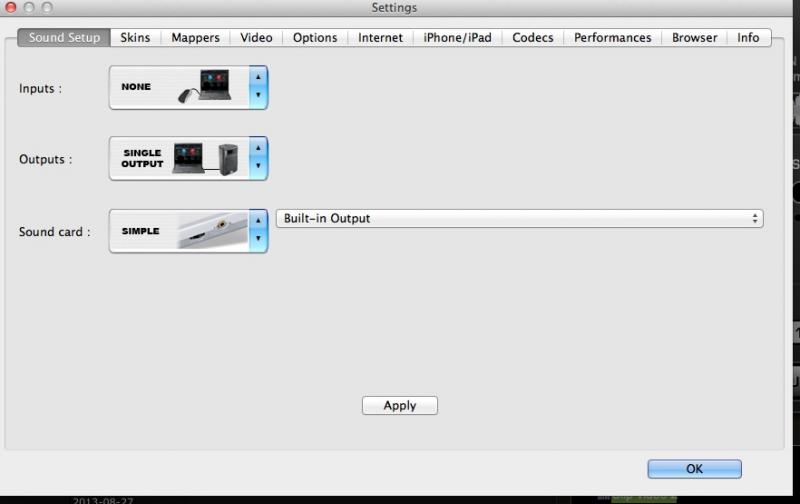

Bonjour, je viens de faire l'acquisition de cette machine pointer xdj-aero. Comment avec vdj pro je vais pour avoir mon pré écoute ds mes headphone et ecouter la musique ds mon imac 27''

merci mais je n\'ai pas le meme menu. Peux tu m\'expliquer. voici mon menu que j\'ai

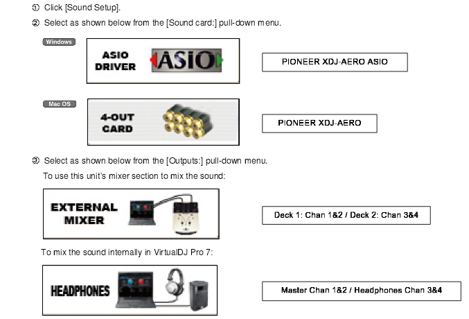

Il suffisait de lire les entre crochets [sound card] et [outputs] soit
inputs : none
outputs : headphones
sound card : 4 out card/pioneer xdj-aero
inputs : none

rien fonctionne je ne voie pas pioneer xj aero. en plus je demarre les tounes mais les autre controle ne fonctionne pas

avez-vous bien choisi

Tu as installer les drivers du contrôleur ?
Ou
Lu le manuel ?
http://pioneerdj.com/support/product.php?lang=en&p=XDJ-AERO&t=152
et ic le manuel de VDJ en Français :
https://virtualdj.com/homepage/limol/blogs/4661/_Manuel_VirtualDJ_7_0_en_Fran_ais__User_guide_et_Audio_Setup.html

Tu utilise bien la dernière version de Virtual Dj pro ( la Version 7 )
Sinon il faut que tu téléchargé la dernière version
Pour les réglage audio
Il faut que tu change de fenêtres dans ton menu audio avec les flèches bleu pour sélectionner le mode adéquate
Regarde aussi ça
http://pioneerdj.com/support/files/img/XDJ-AERO_VirtualDJ_Pro_Setup_Guide_E.pdf

pour mes driver sur le site de pioneer il me dise qui'il sont a jour avec mac 10.8.4

Ca marche MERCI a tout le monde, :)

j'ai installé le driver du cd fourni. Mais lorsqu'on va sur le site de pioneer il dise que le driver est déja dans lion.
