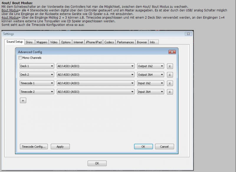

kann ich mit der VMS 4.1 auch Timecode fahren? Ein Bekannter hat noch zwei Technics SL1210. Wenn wir uns dafür die Timecode Platten besorgen würde das dann damit klappen? Was müsste man da sonst beachten?
Welche Timecode Vinyls wären empfehlenswert?

Ja kannst du. Geht aber glaube ich nur im 4out Modus direkt.
Wenn du im 8out, also alle 4 Kanäle haben willst, dann musst du noch eine andere Soundkarte dazwischen hängen,
die dir aus dem Phono ein Line Signal macht. Ich hab bei mir noch die Audio 4 dazwischen.
Die Serato CV02 Timecode Platten funktionieren am besten.

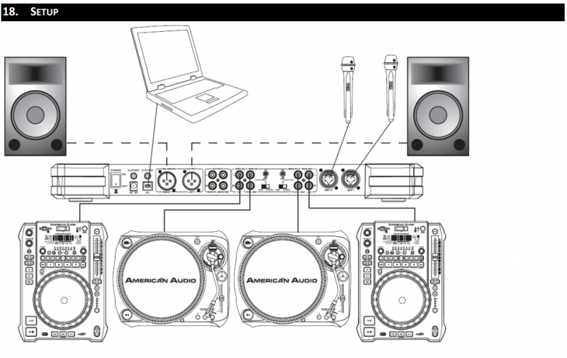

Ich weiss jetzt gar nicht so genau ob ich in 4out oder 8out arbeite, aber es dürfte 4out sein, da ich in VDJ auch nur 2 Decks nutze.
Aber wie kommt denn das Signal in das VDJ? Kann das in der VMS so geroutet werden? Dachte das wäre nur ein analoger Eingang der hartverdrahtet mit dem Pult ist?!

Schau mal in dein Handbuch Seite 47...;-)
sowie in diverse Blogs...;-)
und im Wiki...;-)
http://de.virtualdj.com/wiki/Timecode%20konfigurieren.html
