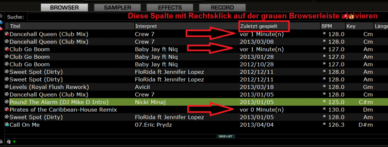

aktiviere einfach die "zuletzt gespielt" suchspalte im browser....das geht schneller...und du hast sogar noch eine minuten oder stundeninfo....;-)

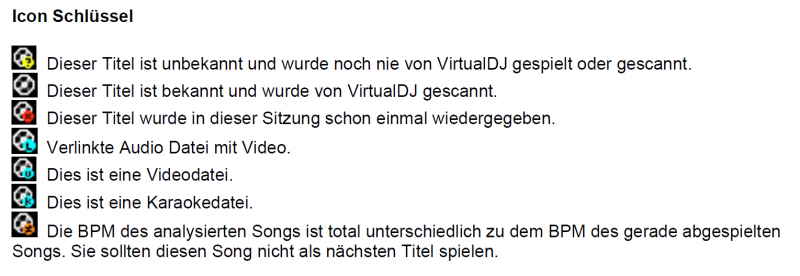

und hier noch ne info zu den icons von den jeweiligen tracks

@RobRoy:
Icons:
Der HD Swap hat individuell geänderte icons; insofern bringt die o.g. Schlüsselung nichts.
Ich glaub, DJDAD hat da seinen eigenen Standard...
Nähere Infos:
http://www.virtualdj.com/wiki/Skin%20Icons%20.html (s. 1. Bild)
und die Zuordnung kann man sich hier zusammen klauben:
http://www.virtualdj.com/wiki/Default%20Icons.html
...ich mags eher nicht, wenn die Stand.-icons geändert werden, da hier die Gefahr der Fehlinterpretation besteht...

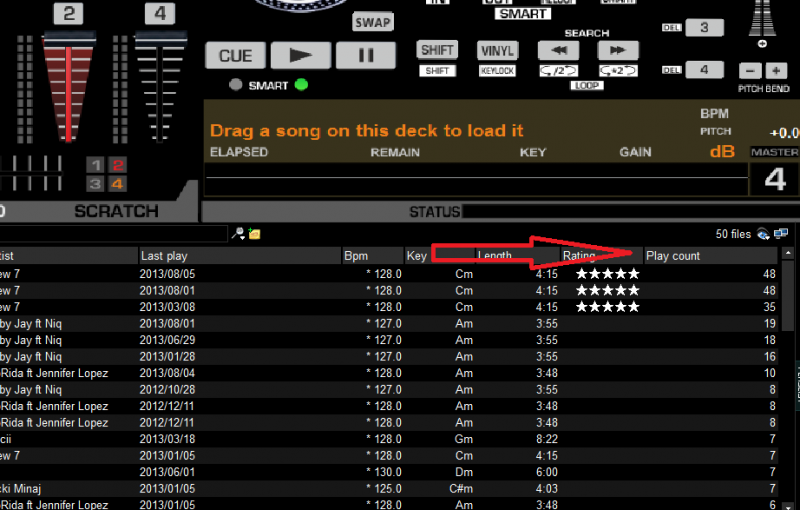

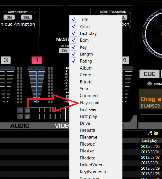

Es gibt im Browser auch eine Spalte mit dem Most-Played Counter. Einfach den einblenden und darüber die Suchergebnisse sortieren.

Schau dir das Bild an:

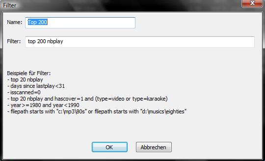

Und den passenden Filter:
Gruss Mike
