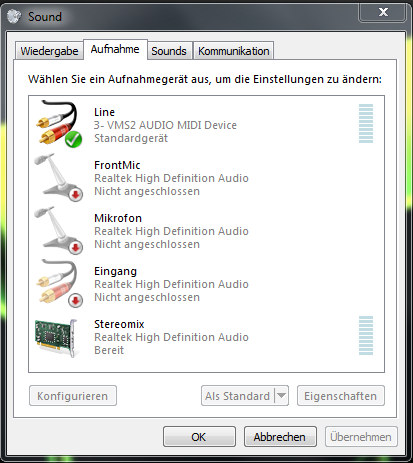

Ähm, hinter welchem der 3 Aufnahmegeräte sind grüne Balken?
Und an welchen ein grüner Haken?
Die Balken bedeuten, dass irgendein Aufnahmegerät läuft und ein permanentes Signal bekommt.
Es scheint also so zu sein, dass noch irgendetwas anderes an deinem PC im argen ist.

Hinter dem VMS2 sind Balken und ein Haken ist bei dem Symbol dabei, welches zwei Stereoklinken sind oder wie das heißt (tut mir leid ich weis es nicht).
Wenn noch etwas nicht passt, sagt mir bitte welche Soundeinstellungen bei Windows optimal wären :)

Setzte bei der Aufnahme bitte mal das "Standardgerät" als Standardaufnahmegerät.
Dann schau mal bitte ob die VMS als Standard Ausgabegerät gesetzt ist. Wenn dem so ist, dann stelle dort bitte auch mal deine eingebaute Soundkarte ein. Realtek oder VIA oder was auch immer du verbaut hast.
Posted Fri 23 Aug 13 @ 8:24 am
Hab ich jetzt versucht, aber es erscheint keine Option es auf Standartaufnahme zu setzten. Außerdem habe ich die VMS2 angeschlossen und eingeschaltet, aber es war weder ein "ba-blum" zu hören, noch sind jetzt grüne Balken hinter der VMS2... :o
Posted Fri 23 Aug 13 @ 8:44 am
Kannst du mal die von dir beschriebenen Setttings als Screenshot posten...?
Hast du Teamviewer..?
Posted Fri 23 Aug 13 @ 8:59 am

Danke :)
So sieht das im Moment aus, wenn die VMS2 Konsole abgesteckt UND wenn sie angesteckt und eingeschalten ist:
Oke, das Programm da hört sich nützlich an, aber auch gefährlich. Ist es aber sicher ? Und was genau soll das jetzt bringen ?
Posted Fri 23 Aug 13 @ 9:14 am
