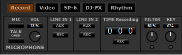

Hola, me gustaría saber si hay alguna opción de que la música se baje automáticamente al hablar por el micrófono. Si alguien sabe algo que, por favor, diga algo e indique como hacerlo.

La funcion que requiere se llama talkover.
Vdj no lo incorpora más se podría mapear el volumen para quanto se hablé al micro se baje tipo la 50% más esa función no se si se podrá con la home.

Asi como dice el Amigo pochito, es el talkover en mi skin de uso personal que es el de serato!! tiene esa funcion de talkover incluso asignar el mic en el deck 1 o 2 para grabar y usar los efectos como el (ECHO O EL DELAY)
Tambien se puede mapear en un boton en tu controlador o en el teclado.. este es el KEY O Comando..
master_volume 50% while_pressed & mic on & down ? mic on : mic off
saludos..

Hola
La solucion que dan esta muy bien y estaria mucho mejor si podria hacer lo siguiente que cuando presione el boton z en mi teclado la musica se baje automaticamente a 50% y se mantenga asi aun si suelto el boton z y que luego al volver a presionar boton z la musica vuelva a la normalidad.
Asi como dicen esta bien pero yo no quiero tener presionado el boton del teclado con mi dedo todo el tiempo que hable por el microfono.
Y otra cosa no se si se podria asignar todo esto al boton de microfono de virtual dj en lugar de asignarlo a teclado.
Estube intentado hacerlo por mimismo pero por mas que trate no logre hacerlo.
El skin del que hablas se puede descargar? no lo encontre en descargas.
PD, creo que deberian de elevar de rango la solucion.
Muchas gracias de antemano.

Hola
Quite while_pressed al comando que djlunatico posteo pero no funciono.
El comando que puso djlunatico es para el master y yo necesitaba para los decks.
Bueno de todas formas ya se cual es el comando que necesitaba. Aqui se los dejo por si alguien le hace falta.
Se necesita mapear dos botones (uno para cada desck) con el siguiente comando.
DECK 1:
deck 1 var_equal "TalkOver" 1 ? deck 1 volume 100% & deck 1 mic off & deck 1 set "TalkOver" 0 : deck 1 volume 50% & deck 1 mic on & deck 1 set "TalkOver" 1
DECK 2:
deck 2 var_equal "TalkOver" 1 ? deck 2 volume 100% & deck 2 mic off & deck 2 set "TalkOver" 0 : deck 2 volume 50% & deck 2 mic on & deck 2 set "TalkOver" 1
A veces para que el comando funcione se necesita omitir la parte "deck x" que esta antes de Mic on y de Mic off.
Muchas gracias por su ayuda!
Estoy muy contento de haber logrado hacer lo que queria y ahora recuerdo el porque escogi Virtual como mi softaware principal.
Virtual Dj es un software de mucho potencial.
Estoy seguro de que la version 8 no nos defraudara.
Gracias nuevamente.
