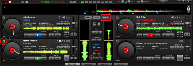

remet un skin 4 decks par défaut
1- met la vue scratch
2-selectionne le decks 3
3-si le cadenas est allumé clic dessus pour le passer en gris et re-test, le problème doit être résolu.
