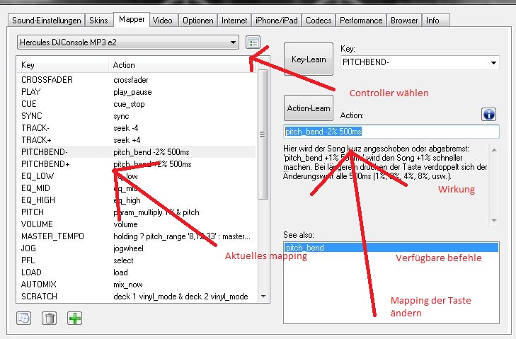

Du musst zum mappen der jeweiligen buttons deinen mapper öfnen.
um z.B den Cue Button neu zu belegen,
klickst du im mapper den entsprechenden button an und schreibst in die befehlszeile : cue_stop
effekt : Beim spielen, Stop und geht zum letzten Cue Punkt zurück. Bei Pause wird an der aktuellen Position ein Cue Punkt gesetzt. Wenn Sie die Taste gedrückt halten, spielt das Lied ab, solange bis wieder losgelassen wird
( ein mögliches mapping halt )
pitch :
param_multiply 1% & pitch
pitch bend - :
pitch_bend -2% 500ms
pitch bend + :
pitch_bend +2% 500ms
grüsse :)

Danke für die schnellen antworten
Ja meine links Play pause und deck b auch pause Play z Bsp.
Und zum pitchen
Also das nur eintragen und dann kann ich am Regler drehen und er reguliert langsam die Geschwindigkeit?
Und zum pitchen

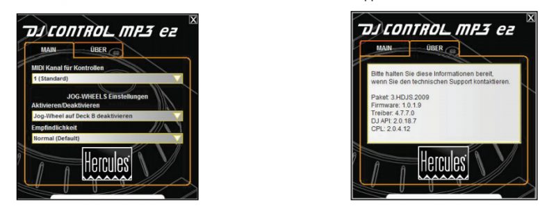

Hercules Steuerkonsole installiert...?/ USB Kabel mal getauscht/ Eventuell USB 3.0 Port...?

anderes kabel hab ich probiert
und ist ganz normal USB 2.0
bei dem djuced 18 funktioniert ja auch
alles aber vdj halt leider nicht
hier die daten vom dj control
Paket: 2.HDJS.2013
Firmware: 1.0.1.9
Treiber: 6.0.1.0
DJAPI: 2.0.25.28
CPL: 2.0.12.20
Paket: 2.HDJS.2013
Firmware: 1.0.1.9
Treiber: 6.0.1.0
DJAPI: 2.0.25.28
CPL: 2.0.12.20
Posted Fri 16 Aug 13 @ 3:51 am
