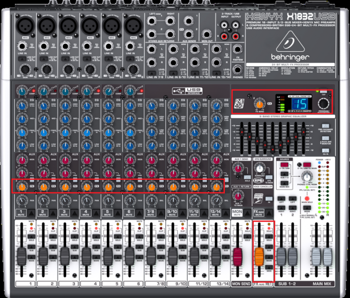

Was für ein Behringer Mischpult hast du, Modell Nummer.
Eventuell hat einer die FX auf den Eingangskanäle aufgedreht und der FX Fader ist Offen und in der FX Section ist Echo eingestellt.
Gruss Mike
Gruss Mike

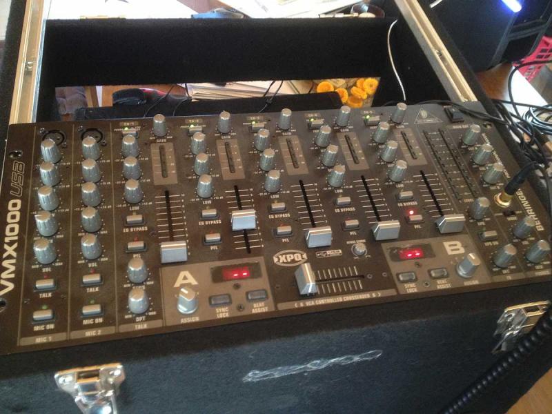

Ich habe es mit zwei verschiedenen Mixern versucht.....

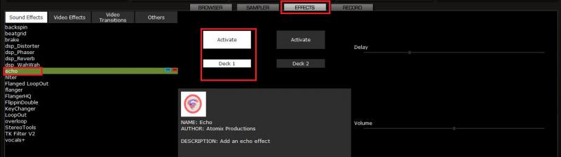

Deine Mixer haben wohl keinen FX-Prozessor um Effecte zu machen. Oder schau nach, mag nicht für deine Geräte die Bedienungsanleitungen suchen und lesen für dich, da du keine Modell Angaben geschrieben hast.
So, nun sag mir noch mit was du für eine Soundkarte du auf deine/m Mixer/n gehst. Ist es die Interne ? Hast du etwa im Windows Setup der SK Effecte eingeschaltet wie zum Beispiel Arena, Theather usw...
Sehe auch nach ob du mit VirtualDJ bei Effects - Sound Effects dort Etwas Aktiv hast auf einem Deck wie z.Bsp. Echo. Von irgendwo muss ja dein Echo ja kommen oder es sei denn du bist in einer Schlucht in den Bergen :0)
Gruss Mike

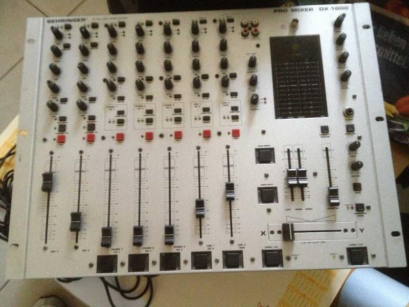

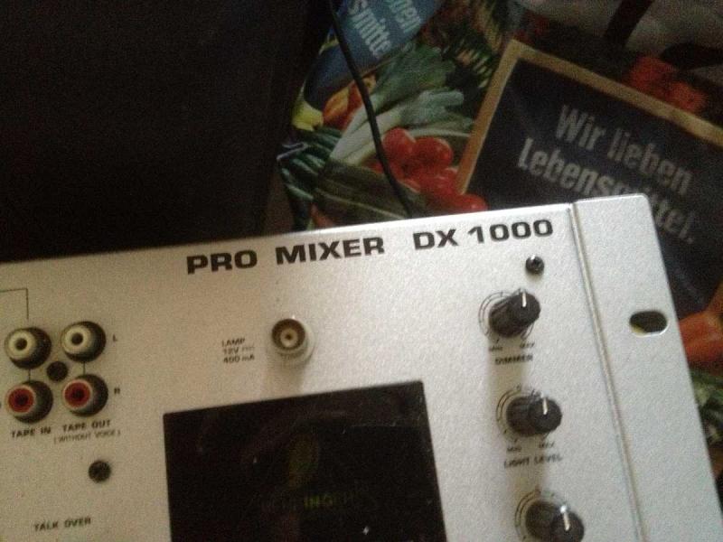

Also das Behringer DX 1000 Pro habe ich auch als Mixer,habe ich ganz schnell ausgemustert worden,finde das ist Schrott,auch der Klang ist Blechern.Mit dem Teil habe ich immer vorsichtig gearbeitet,damit ja nichts daran ausfällt.
Schau mal da in der Talkover Sektion ob da noch was aufgedreht ist,alles mal auf Minimum drehen.
An meinem waren ruckzuck Wackelkontakt in den Kanalfadern,sowie starkes Rauschen auf allen Kanälen,auch Ausfälle der Fader kamen einfach so von heute auf Morgen.
Nach Fadertausch haben diese auch nicht lange gehalten.
