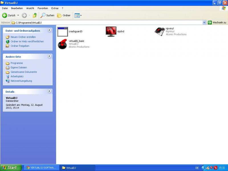

ich bin grad auf der Arbeit und hab den Rechner nicht bei mir.
"Zusatzsoftware" ist vieleicht ein wenig zu dick ausgedrückt.
Bei der Erstinstallation von der (beim VMS2 beigelegten) Install-CD kann man auswählen, ob man VDJ LE mit oder ohne zwei Zusatzkomponenten zum Rippen von CD und Vinyl installieren möchte.
Da ich den Rechner gerade nicht bei mir hab, kann ich Dir nicht sicher sagen, wie das Teil heißt, ich glaube VINYL RIPP, bin mir aber nicht ganz sicher.
Es kann nicht gleichzeitig mit VDJ LE gestartet werden, weil es auch auf die Soundkarte des VMS2 zugreift.
Vom "Look and Feel" schaut es so aus wie die ersten Virtual DJ Versionen
(braun/grauer Hintergrund, VDJ-Plattenteller mit "Ortofon-Tonarm")

Du meintest das in VDJ beinhaltete Programm : RipVinyl
Das taugt nichts
