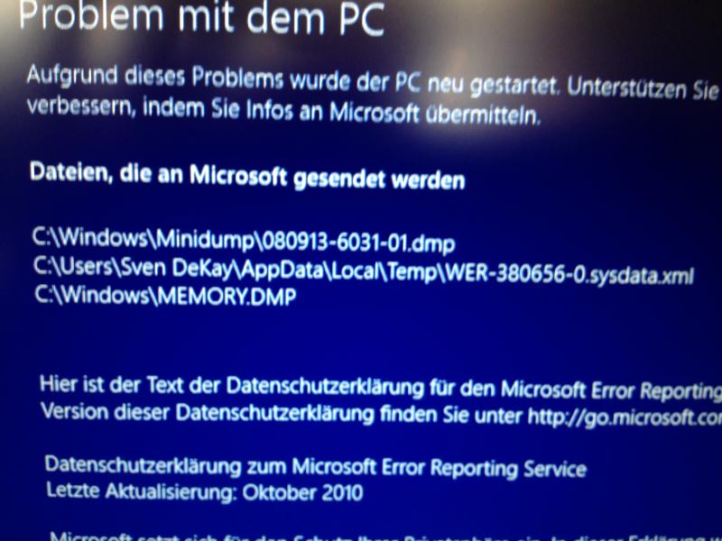

gerade im Ruhezustand kein Programm war geöffnet und gemacht hab ich auch nix
Fehler wieder :
Fehler wieder :
Posted Fri 09 Aug 13 @ 8:05 am
ihhhhhhhhhhhhhhh
Aber das sieht weniger nach dem klassischen Bluescreen aus, oder täuscht micht das?
Oder schaut der Screen of Death nun so unter W8 aus?
Posted Fri 09 Aug 13 @ 8:11 am
das kommt nachdem man der Lappi wieder Hochgefahren ist.
Wat is dat denn ich bekomm langsam das Kotzen
Posted Fri 09 Aug 13 @ 8:13 am
Schick mir die Minidump und die XML Datei die auf deinem Screenshot angezeigt werden! :)
Posted Fri 09 Aug 13 @ 9:16 am

Doch ist der Bluescreen von W8.
Eigentlich ist auch noch so ein :-( Smiley in der Überschrift dabei.
Posted Mon 12 Aug 13 @ 4:40 am
Der Smiley ist überhalb von "dein PC hat ein Problem"
Posted Mon 12 Aug 13 @ 5:29 am
