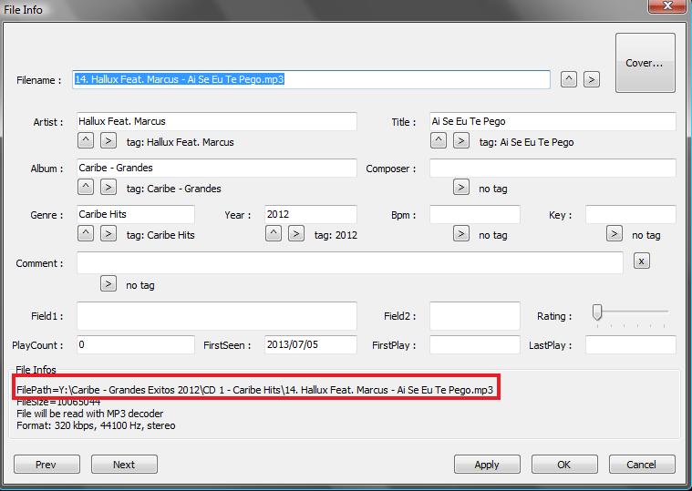

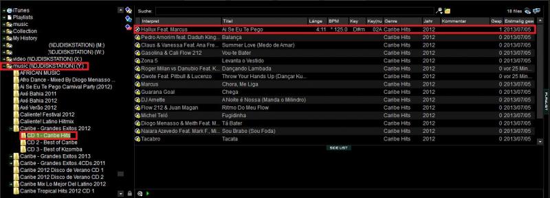

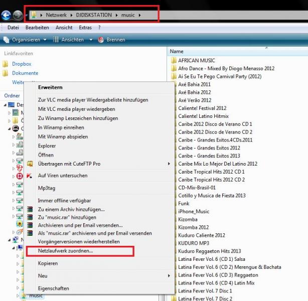

Du musst unter Netzwerk an deiner Diskstation den oder die Ordner mit einem Laufwerkbuchstaben verbinden. Damit hast du pro Ordner ein Laufwerk mit Buchstabe. Die Einträge in der Datenbank sind jedoch im Laufwerk C:\ im VirtualDJ Ordner.
Eintrag in der Database: C:\Users\....\Desktop\Documents\VirtualDJ\VirtualDJ Database v6.xml
<Song FilePath="Y:\Caribe - Grandes Exitos 2012\CD 1 - Caribe Hits\14. Hallux Feat. Marcus - Ai Se Eu Te Pego.mp3" FileSize="10065044">
<Display Author="Hallux Feat. Marcus" Title="Ai Se Eu Te Pego" Genre="Caribe Hits" Album="Caribe - Grandes" Year="2012" Color="8405076" Cover="2082" Tag="1" />
Gruss Mike
Gruss Mike

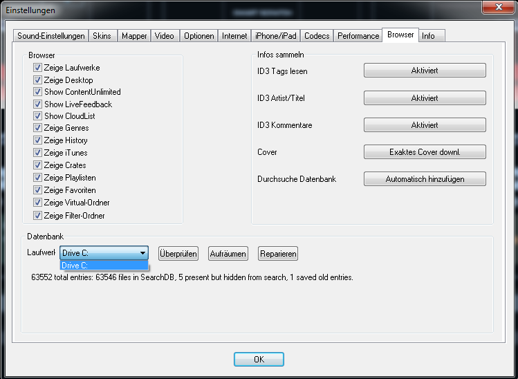

Hallo,meine externe HDD wird im Browser erkannt und auch im BPM aber sobald ich in die Config gehe wird mir nur C: angezeigt. Siehe Bild.
Posted Sat 03 Aug 13 @ 4:39 am
Hallo,
meine externe HDD wird im Browser erkannt und auch im Virtual DJ aber sobald ich in die Config gehe wird mir nur C: angezeigt. Siehe Bild.
[/quote]
[/quote]Posted Sat 03 Aug 13 @ 5:03 am

TheBlake wrote :
Hallo,
Da wird sie auch nicht angezeigt, da die Einträge in der VirtualDJ Database v6.xml auf C: sind im VirtualDJ Ordner.

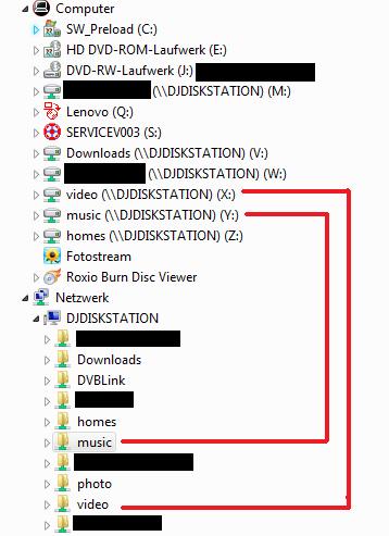

Die ganze DISKSTATION kannst sowieso nicht auf einem Laufwerkbuchstabe verbinden, nur die Ordner. Bei mir ist ein Ordner der music heisst, als Netzwerkpfad \\DJDISKSTATION\music mit dem Laufwerkbuchstabe Y verbunden.
music (\\DJDISKSATION) (Y:)
Gruss Mike

Manche Netzwerkfestplatten binden sich im System anders ein so das Sie wie lokale Laufwerke angesprochen werden - dann liegen die Titel in der C:\ Database und eben nicht wie bei USB Geräten auf dem ext. Laufwerk.
Gruß, Heiko
