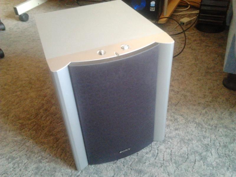

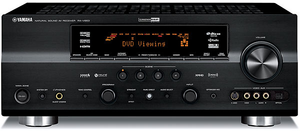

Voici quelque photos trouvées sur le net :
sony SA-WMSP501

yamaha rx-v863
sony SA-WMSP501

yamaha rx-v863
