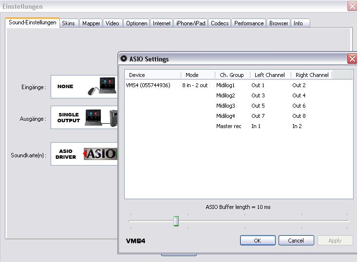

Firmware des VMS kann ich nicht auslesen. Hab mir schon die neueste Firmware heruntergeladen aber
finde nicht - wie in der Beschreibung beschrieben - die Option in VDJ 7 Full Pro ein FirmwareUpdate durchzuführen.

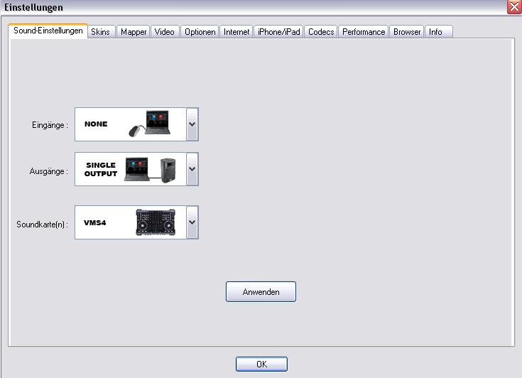

Wieviele LED´s der Peakanzeige in der Mitte leuchten beim einschalten des controllers....z.b. linker peak 3 / rechter peak 11 also fw 3.11....
Posted Thu 11 Jul 13 @ 3:01 pm
Links 3 Rechts 11
Also 3.11 wenn ich das richtig verstanden habe :)
Posted Thu 11 Jul 13 @ 3:03 pm
jo, das passt...fw ist eigentlich aktuell....
wie sieht den deine Soundconfig in VDJ aus...?

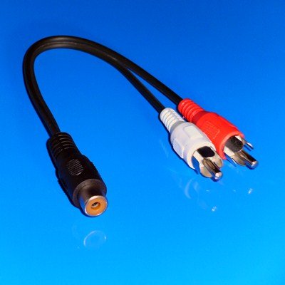

kleiner tipp von mir:
kauf dir für 20 Euro aktive PC Lautsprecher und stecke sie am Controller in den Line out vom Master
Dann in die advance config
und als SK stellst du die asiotreiber ein.....

Lineout vom Master?`
Habe nur Aktivlautsprecher mit Klinke und die kann ich nirgends außer am Kopfhörerausgang einstecken.
Also ich habe im Normalfall eine Stereoanlage am MasterOut.
Ich glaube so etwas in der Richtung meinst du.

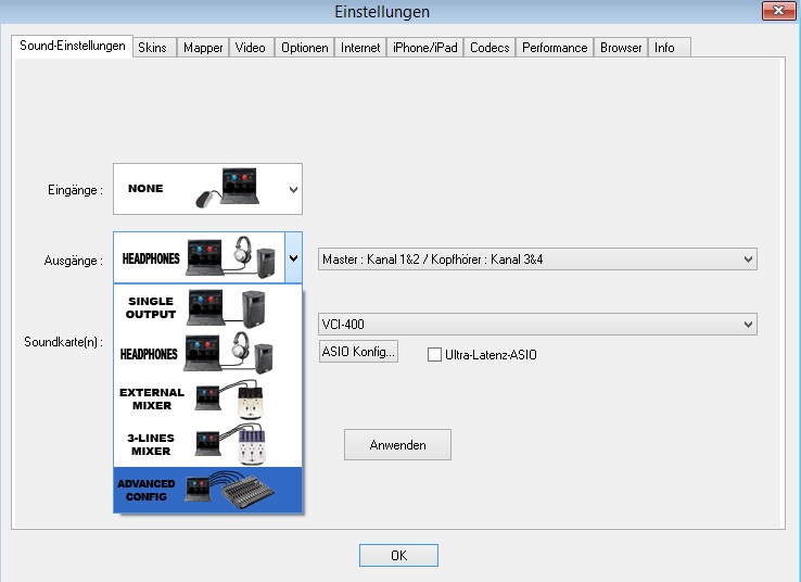

Ich kann in keine Advanced Option. Das Bild das du gepostet hast habe ich in der Form noch nicht bei mir gesehen.
Sehe das aber in sämtlichen Hilfen usw.

du benötigst diesen Adapter den es schon für ein paar Euro überall zu kaufen gibt dann in den Line Master out

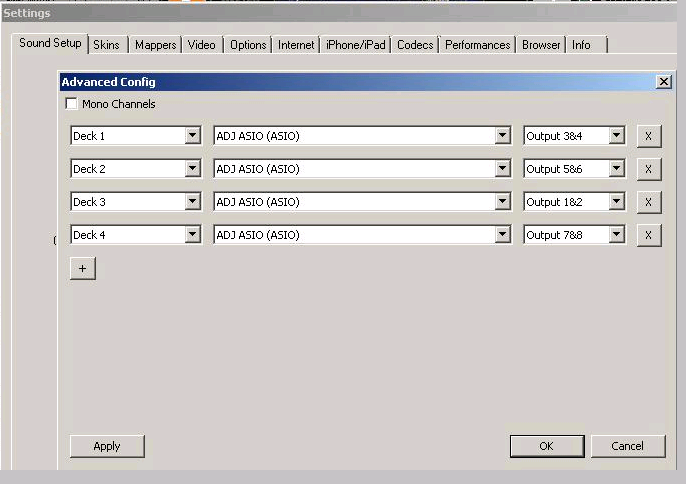

was du anschliesst ist erst mal egal aber deine Soundconfig ist so nicht richtig. Der KH ist direkt in der VMS geroutet, den kannst nicht wirklich programmieren. Deshalb ist es wichtig, dass du die Decks und die Asiotreiber richtig einrichtest und dann hinten an der VMS die Boxen dranhängst...
Posted Thu 11 Jul 13 @ 3:59 pm
Okay. Also ist es einfach nur ein Fehler in der Audiokonfiguration?

Soundconfig muss so.
Der Kopfhörer wird von dem Controller selbst geroutet, da analoger Mixerteil

Wenn ich die Einstellungen so unter ASIO vornehme, verschiebe ich den "Master" einfach nur auf CH2 bzw. MIDILOG3 auf dem VMS

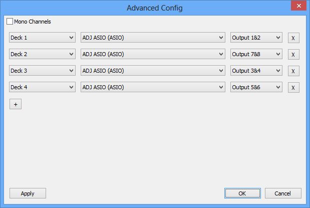

Dann nimm die Einstellungen von Rob.
Ist ja deine persönliche Vorliebe welchen Kanal du auf welchem Deck haben willst.

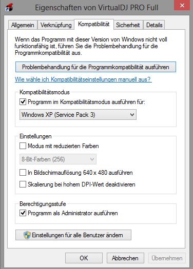

Führst du VDJ eigentlich als Admin aus?

In die Advanced Config kommst Du, wenn Du in den Soundeinstellungen bei Ausgang auf Advanced Config, anstatt auf Single Output stellst.

Damit ist gemeint, Du sollst VDJ als Admin ausführen. Aber dafür benötigt es keinen neuen Benutzer.
Mit der rechten Maustaste auf VDJ (.exe) ---> Eigenschaften. Rest siehe Bild.
