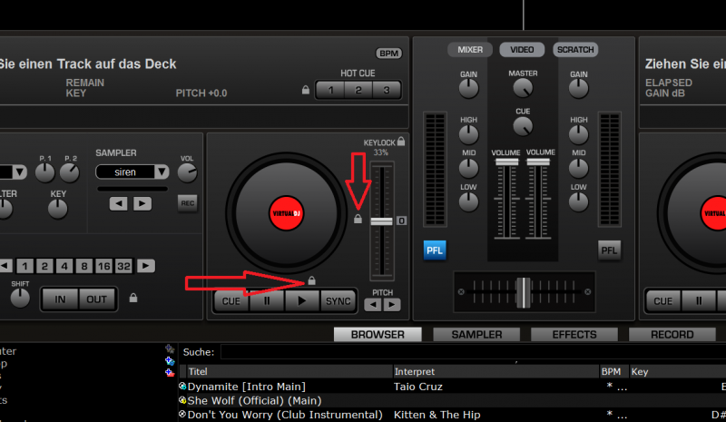

Generell wäre es interessant mit welcher Version Ihr das getestet habt.
Generell ist zu beachten dass diese Schlossymbole im Skin deaktiviert sind ( Smartplay + Pitchlock)

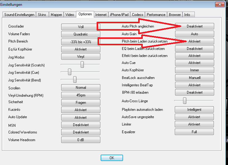

In den Einstellungen unter Config/ Optionen ausserdem noch Autopitch deaktivieren...wobei diese Option mit in deiner LE nicht freigeschalten ist...;-)
Posted Thu 11 Jul 13 @ 2:32 am
Für dich eigentlich nur Config - Optionen - Pitch beim laden zurücksetzen.
Dann bleibt der Pitch dort wo du ihn hattest, wenn du ein neues Lied in ein Deck ziehst.

Config dürfte ja in der LE nicht gehen - von daher tippe ich auf das Schloß im Skin.
