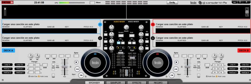

Hola, me gustaría que me ayudaseis para resolver este problema.
Cuando abro el virtual dj y subo el volumen del fader derecho se me queda temblando casi arriba del todo, ahora pongo mi configuración:
-Entradas: Line Ins
-Salidas: Headphones (Master: Canales 1&2/Auriculares: Canales 3&4)
-Tarjeta de: Dj Console 4-Mx
Uso el virtual dj 7 LE de esta controladora.
No se si es por un golpe o un fallo del virtual dj, de los drivers de la mesa de mezclas.
He probado desinstalando e intalando el virtual dj y la controladora pero aun funciona mal, decirme una respuesta.
Muchas gracias y un saludo!
Imagen del Virtual DJ con el fader lo mas arriba que sube:
-Entradas: Line Ins

Quizas el problema es el fader de la consola.

Sigue igual, yo creo que sera problema de la controladora por mala suerte :(

Puedes intentar usar un limpiador de electronicos (contact cleaner spray) para ver si hace algun cambio.
