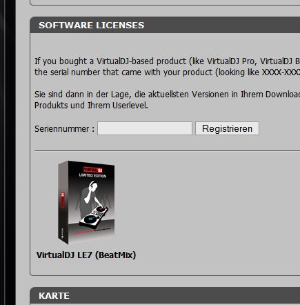

Nein, hab ich nicht vergessen und auch verstanden. Ich weiß, dass ich das nicht muss, aber ich WILL, weil es in meinem Fall für mich so am besten währe.
Wenn du so haben WILLST, so musst du Upgraden unter ERWERBEN bekommst sogar einen Rabatt, wenn du die Serial der Software vom Kontroller bei Upgrade to VirtualDJ Pro Full eingibst.
Ich habe bereits ne 20-tägige Demo der Pro Full Version am laufen, und ich kann die gewünschten Soundkarten-Einstellungen eben NICHT vornehmen. Dass ich mit der LE Version leider nur die interne Soundkarte vom BeatMix verwenden kann hab ich schon mitbekommen.
Auch habe ich die Software gleich am ersten Tag registriert, um auf die aktuellste Version updaten zu können.
