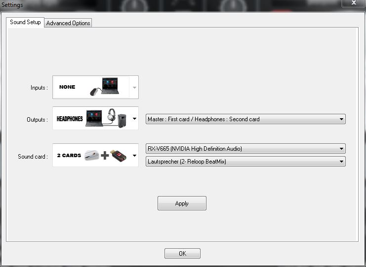

Seit heute bin ich im Besitz eines Reloop BeatMix. Ich habe das beigelegte VirtualDj LE installiert und wollte das Programm so konfigurieren, dass ich das Kopfhöhrer-Signal aus dem Reloop BeatMix bekomme und das Master-Signal aus meinem AV-Receiver, der per HDMI mit dem PC verbunden ist. Dies kann man zwar einstellen, nur bewirkt ein Klick auf Apply und Ok nichts. Wenn ich die Einstellungen wieder aufrufe, ist wieder die Standard-Konfiguration zu sehen. Auch wenn ich das Programm als Admin starte, merkt es sich die Einstellungen nicht.
Hat jemand ne Idee, wie ich das beheben kann?

du musst nicht auf 2-cards!
- none
- headphone
- reloop asio
master 1/2 headphone 3/4
apply
Braenzu
- none
- headphone
- reloop asio
apply
Braenzu
- none
- headphone
- reloop asio
apply
Braenzu
- none
- headphone
- reloop asio
apply
Braenzu
genau so und nicht anders, hab selbst einen gehabt zum testen!
Braenzu

Hab gerade ein update auf 7.4 gemacht. Slebes problem.
Mein PC ist so oder so per HDMI mit dem AV-Receiver verbunden (zur Audio-Widergabe), deshalb würde ich gerne auch das Master-Signal von VDJ per HDMI-Audio raus senden. Unnötiges Kabelwirwarr würde ich mir gerne sparren - auch wenn es nur ein simples Cinch Kabel ist.
Mit dem AISO Treiber kann ich ja auch nur die Audio-Ausgänge vom BeatMix selber verwenden...
Posted Mon 08 Jul 13 @ 11:33 am
Das geht nur in der Professional Full Version und auch nur wenn der HDMI Ausgang in Deinem Rechner als ASIO Treiber angezeigt wird.
In der LE Version kannst Du nur das Audio Interface des Controllers nutzen dem diese beilag.
Gruß, Heiko

Ich habe jezt mal testweise den Beatmix per Cinch mit dem AV-R verbunden. Funktioniert so wie es soll. Aber mit einem fürchterlichen delay!! :( Der Ton aus den Lautsprechern kommt um geschätzte 100ms bis 200ms später raus als von den Kopfhöhrern. Schuld daran hat - glaube ich - der AV-R.
Gibt es irgend eine Möglichkeit, das auszugleichen?
//EDIT: Jep, kommt vom AV-Receiver. Wenn ich auf PureDirect schalte ist das Delay nur noch sehr minimal wahrzunehmen. Nur ist dann weder die Frequenzkorrektur, noch die Delayzeiten der Lautsprecher noch sonst irgendwas vom AV-R wirksam :(

domiiiii wrote :
Ich habe gerade gesehen, dass ich eine 20-tägige Pro-version von VDJ aktivieren kann. Hier konnte ich HDMI-Audi erfolgreich für Master-Audio wählen und den Reloop Beatmix für die Kopfhöhrer. Allerdings kahm das Kopfhöhrer-Signal ausschließlich vom Master-Ausgang vom Reloop Beatmix?!
Also mal ehrlich, die Audioeinstellungen sind schon recht dürftig für ne 250€ teure Software...
(oder hab ich irgend welche Einstellungen übersehen??)
naja.. wenn du schon so in den channels rumfingerst....
du hast 2 karten zur Wahl... du wählst die erste als master ( die an deinem PC ) richtig ?
sprich der gesammte Sound den du mit dem Programm hören willst, läuft über diese karte. soweit klar ?
und du wählst nun als 2te karte deinen beatmix. der aus EINER karte mit mehreren kanälen besteht.
da nun die Software davon ausgeht, das es sich um eine einfache soundkarte handelt, nutzt sie logischerweise den masterchannel....
die Software ist hier nicht das Problem, sondern die Hardware.
darum nutzt man in so einem fall ja auch den ASIO treiber. da mit diesem, das Maximum aus der zugehörigen karte rausholen kannst.
und wenn du über mehere karten und codecs gehst ( asio + hdmi + chinch etc ) ist eine höhere Latenz vorprogrammiert....
ich arbeite seit vielen jahren mit VDJ, und habe bisher an Vielfalt und einstellungsmöglichkeiten nix grösseres gesehen.
( bpm, S***, Tr*** und wie sie so heissen.... )
aber auch hier gibt es grenzen.. die meisst aber eher Hardwarebedingt sind.
ich arbeite mit einer einzigen soundkarte + 2 midicontroller ( ohne Sound ) + mixer... egal ob nun in nem Club set, in einer kneipe, einer hochtzeit oder zu hause am PC.. mehr als 4 chinch kabel sind nie im Einsatz.. und da hab ich ein multicore.
das spart den von dir erwähnten kabelkrieg.
wie auch immer, du darfst gern versuchen, das mit ner anderen Software zu machen ;)
beim grossen S*** mit der vorgegebenen Hardware wird das schonmal nix ^^
Beim T*** seh ich da auch schwarz :)
grüsse :)

Hast Du die Kanäle 3+4 ausgewählt ? Die sind in den meisten Fällen für den Kopfhörer genutzt während Kanal 1+2 als Master genutzt werden.
Gruß, Heiko
Posted Mon 08 Jul 13 @ 11:43 pm
Im 2-Soundkarten Modus kann ich keine Kanäle auswählen, sondern nur die Soundkarte für Kopfhöhrer und die für Master.
Posted Tue 09 Jul 13 @ 2:53 pm

Nein, hab ich nicht vergessen und auch verstanden. Ich weiß, dass ich das nicht muss, aber ich WILL, weil es in meinem Fall für mich so am besten währe.
Posted Wed 10 Jul 13 @ 2:10 am
Du hast es leider noch nicht verstanden. Die Einstellung "2-Cards" kann nur Stereokarten ansprechen !
Deine Karte hat aber 2x Stereo und diese Auswahl gibt es da nicht.
Wenn Du das so konfgurieren willst müsstest Du zuerst Deine LE Version auf die Professional Full Version upgraden.
Gruß, Heiko
Gruß, Heiko
Posted Wed 10 Jul 13 @ 2:48 am
