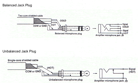

vipdjvasilis wrote :
rotisa ton texniko hxou pou exoume stin etaireia kai mou eipe oti h metatropi apo xlr se rca me metatropea-antaptora exei diafora stin poiotita hxou alla den ginete antilipti apo anthropino ayti.....an einai na steisoume hxo sto megaro mousikis kai na ton metrisoume me hxometro nai tha mas deixei kapoia diafora.
Θα με ενδιέφερε να μιλήσω με αυτόν το τεχνικό κάποια στιγμή... Την ΤΕΡΑΣΤΙΑ διαφορά στον όγκο του ήχου δεν την πρόσεξε ποτέ;;;
Δεν ήθελα να μπω σε τεχνικές λεπτομέρειες και να βγω εκτός θέματος, αλλά:
Σήμα Unbalanced:
Έχουμε 2 αγωγούς: Ο ένας μεταφέρει το θετικό φορτίο (hot) και ο άλλος μεταφέρει το αρνητικό (επιστροφή) ενώ ταυτόχρονα εξυπηρετεί και ως γείωση μεταξύ των μηχανημάτων.
Σήμα Balanced:
Έχουμε 3 αγωγούς: Ο ένας μεταφέρει το θετικό φορτίο (hot), ο δεύτερος μεταφέρει το "θετικό φορτίο με ανάποδη φάση (αρνητικό)" (cold) και ο τρίτος εξυπηρετεί απλά σαν γείωση.
Η μετατροπή με αντάπτορα στην περίπτωση Balanced -> Unbalanced απλά βραχυκυκλώνει το Cold με την γείωση. Όμως έτσι απ' την πλευρά της "Unbalanced" συσκευής εκεί που περιμένει μηδενικό δυναμικό έχουμε τάση!
Η μετατροπή Unbalanced -> Balanced στην ουσία ΔΕΝ μπορεί να γίνει με αντάπτορα. Και εδώ βραχυκυκλώνουμε το cold με τη γείωση. Όμως το cold δεν έχει "το θετικό φορτίο με ανάποδη φάση" ακριβώς και επιπρόσθετα στην πλευρά της Balanced συσκευής η γείωση έχει δυναμικό!
Αυτές οι δύο συνθήκες έχουν σαν αποτέλεσμα μια αρκετά σοβαρή διαφορά στον όγκο του ήχου. Αν τροφοδοτήσουμε μια balanced συσκευή με unbalanced σήμα (μέσω αντάπτορα πάντα) τότε ο ήχος θα είναι πιο "φτωχός"
Αντίθετα αν τροφοδοτήσουμε μια unbalanced συσκευή με σήμα balanced ο ήχος θα είναι πιο "μπουκωμένος"
