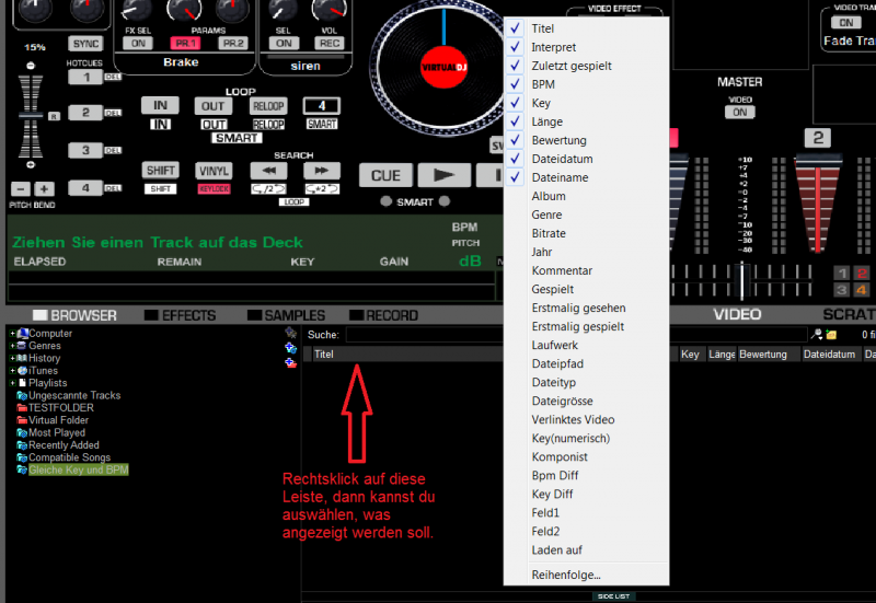

Als erstes kannz du das "Zuletzt gespielt " generell in jedem deiner Ordner anzeigen lassen:

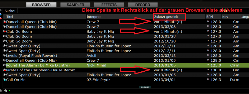

Das kannst du doch mit dem VDJ Browser alles machen.
Wenn dir die Anzeige des Browsers im Skin zu klein ist, dann mappe dir eine Taste mit der Action "browser_zoom" dann bekommst den Browser Maximiert.
Dann einfach nach "zuletzt gespielt" sortieren, per STRG oder Shift das markieren was du willst, rechtsklick und mit dem Kontextmenü kannst du die markierten Dateien dahin verschieben wo du willst.
