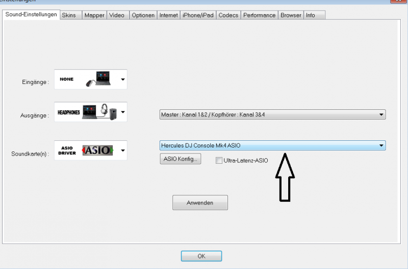

Versuch mal diese Configuration. Und als SK die Asio deines Beatmix Controllers anstatt der MK4

Hab ich gemacht und jetzt kommt das, was ich auf dem Kopfhörern hören sollte auch aus den Lautsprechern.

Eventuell könnte es auch noch daran liegen:
Er hat noch bei Ausgänge die Master 1&2 / Kopförer 3&4 eingestellt,
dort sollte eigentlich auch External Mixer (Deck Links Kanal 1&2 / Deck Rechts kanal 3&4) eingestellt sein,
weiss nicht genau ob das beim Reloop Beatmix auch so sein muss.
aber so ist es zumindestens bei mir bei der VDJ 7.4 LE VMS2 mit der AA VMS2 Midi Controller
Eingänge: None
Ausgänge: External Mixer
Soundkarten: Reloop Beatmix
mfg,Dirk

nein!
der reloop ist kein analog mischer und desshalb muss seine einstellung so sein wie oben beschrieben.
- none
- headphone
- reloop asio
master 1/2 headphone 3/4
Braenzu

Danke Leute!
obwohl gar nichts von dem was ihr geschrieben habt gefunkt hat, bin ich euch dankbar! =)
Posted Sun 23 Jun 13 @ 5:00 am
nur zu deiner info, ich habe selbst einen reloop zum testen gekauft ;o)
