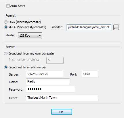

Ich bin grad ein wenig ratlos. Kannst du mal ein Bild von deiner Radioconfig posten? (Passwort ist ja eh zensiert)
Posted Fri 07 Jun 13 @ 5:05 pm
Sehr gerne, anbei die Config. Vielleicht noch der Hinweis, daß ich VDJ 7.4 habe und mein Betriebssystem ist Vista 64 Bit.
Posted Fri 07 Jun 13 @ 5:10 pm
http://94.249.254.20:8150
Ist der Port vielleicht nicht richtig? (Erinnere mich, dass es einen Port für den DJ gibt zum Senden und einen für den Hörer zum Hören. Oder hast du die Daten von nem Webradio bekommen und das geht bei anderen?)

Ich sehe nichts falsches an deinen Einstellungen.
Kontrolliere nochmals die IP, die Port Nummer und das Passwort. Beim Passwort Gross/Kleinschreibung beachten. Am besten ist es alle Server Eingaben von Hand einzugeben und nicht mit Copy/Paste.
Der Fehler "Server answered: 'invalid password' - Broadcast error" kommt auch, wenn der Server von einen anderen Webradio Moderator besetzt ist. Am besten absprechen wann der nächste drankommt.
Ja zum Senden gibt es einen anderen Port für den DJ/Moderator. Den Sendeport kann dir der Betreiber/Sysop vom Radioserver geben.
Gruss Mike

Der Server ist unter der IP und dem Port erreichbar - siehe Link von mir.
Also kann es nur das Passwort sein, denn wäre jemand auf dem Stream, würde der Server ne Quelle anzeigen ;)

Relativ einfach das ganze :-P
SOFERN er nicht zu einem ICECAST" Server streamen will, der Mountpoints benötigt (was nicht funktionieren wird / VDJ Problem) hat er einfach DOCH das falsche Passowort :-p
Die Fehlermeldung sagt soviel wie, die Zugangsdaten des Server passen, da er sich meldet, aber das Passwort passt nicht.
AUSSEr wie gesagt es wäre ein Icecast2 Server der Mountpoints bräuchte.
Geht derzeit nicht!
Geht derzeit nicht!

Tja, an alle, die sich dachten: ist doch garantiert das falsche Passwort, da kann er noch so oft betonen, es wäre korrekt geschrieben: Recht habt Ihr!
Und hier die Auflösung: das Passwort wurde nicht von mir persönlich an meinem Computer eingegeben, sondern per Remote-Zugriff von den Kollegen des entsprechenden Radiosenders, da nicht jeder Doldi sofort das Passwort kennen soll. Und die Kollegen haben mir glaubhaft versichert, daß das Passwort keine Sonderzeichen, Blanks o.ä. enthält - das stimmte auch. Und vertippt haben sie sich auch nicht.
Der Sache auf die Spur kamen wir, als die Kollegen im Genre das Wort "Düsseldorf" eintragen wollten, wobei das "ü" jedesmal ein "[" wurde. Das haben wir für ein VDJ-Problem gehalten, aber das war es nicht. Denn wenn ich persönlich die Eintragung vornehme, erscheint auch das "ü" fehlerfrei. Und das brachte uns auf die Spur: das Passwort enthielt zwar keine Sonderzeichen, aber ein "y". Und irgendwie scheint beim Remote-Zugriff eine ausländische (US-?) Tastatur zu ziehen, wo "y" und "z" vertauscht sind. Und daher kam der falsche Eintrag.
Lange Rede, kurzer Sinn: vielen Dank für Eure Hilfe, sorry für die Konfusion und vielleicht hilft's dem Einen oder Anderen ja in der Zukunft, wenn er die Lösung im Hinterkopf hat.
