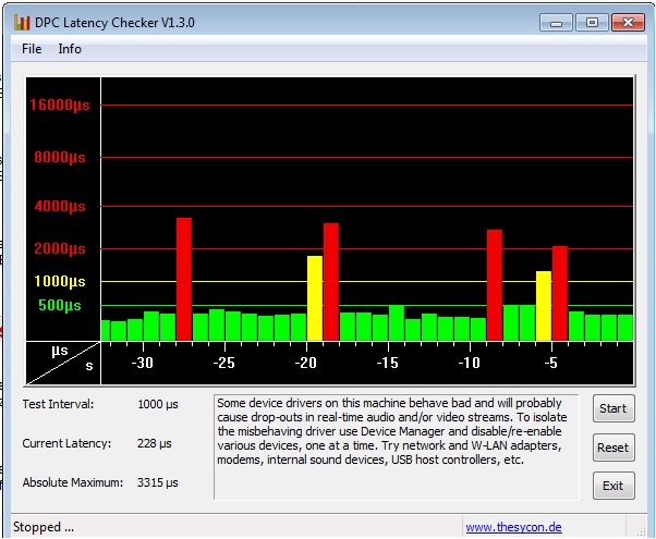

check mal deine latenz mit mit den Latenz Checker ( http://www.thesycon.de/eng/latency_check.shtml )
wenn es hier rote bereiche gibt, kann das die Ursache für die Knackser und Drops sein

Hab nun im VDJ einen track laufen gehabt und den latency checker laufen lassen.
mir sagt das diagramm leider nichts.

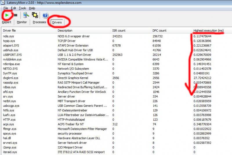

die roten bzw gelben ausschläge zeigen, dass irgendwas mit den system nicht ganz stimmt.
als nächstes kannst du dir mal LatencyMon ( http://resplendence.com/latencymon ) runterladen, das tool checkt das system auf den latenz werte, somit kann man schauen welche prozesse das problem verursachen.
Startet den Latenzmonitor, klickt auf Drivers und dann auf das grüne Dreieck. Sortier dir dann die Liste nach Highest execution. Werte die größer als 1 ms sind nicht gut.
am besten postest du noch einen screenshot vom ergebniss

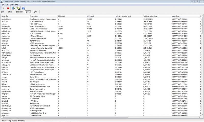

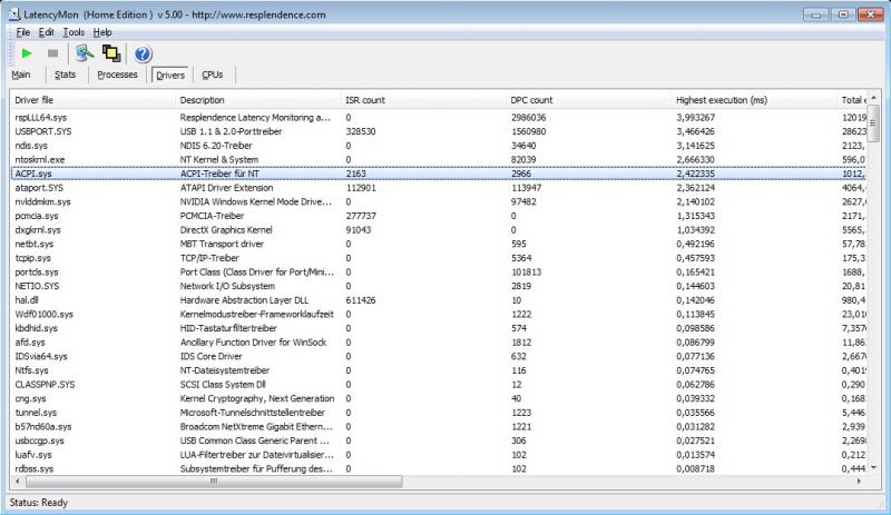

kannst du den screenshot etwas größer machen? ist etwas schwer zu lesen
Posted Sun 02 Jun 13 @ 8:08 am
hier nochmal, etwas größer ;-)
Posted Sun 02 Jun 13 @ 8:30 am
also bei ein paar einträgen kann ich dir evtl helfen, bei den anderen muss ich mich auch erst schlau machen.
