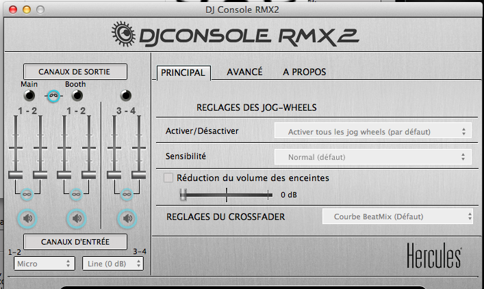

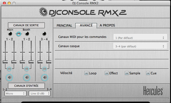

On peut que régler le taux d'échantillonnage et le 16/24/ 32 bit dans la "configuration Audio/Midi".
Sous MAc seul le logiciel DJ effectue les réglages de Latence.
Le control Panel de la RMX2 sous OSX :
Posted Sat 01 Jun 13 @ 2:35 pm
