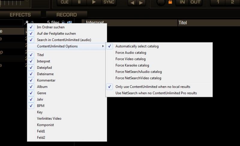

Du hast ne Suchfunktion beim Content Unlimited. Nimm da mal den Haken raus. Du hast keinen Audioplan gebucht. Daher macht es keinen Sinn, dort zu suchen.

Hi PachN,
nee, der Tipp hilft nicht. Ist definitiv ein Fehler in der Suchfunktion! :-)
