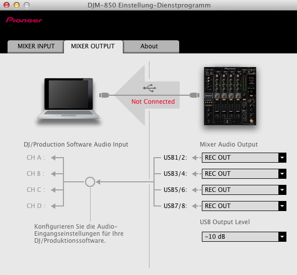

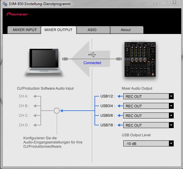

Also du setzt deine Decks zum Beispiel so ein, wenn du 1 & 2 außen und 3&4 innen haben willst:
Deck | Soundkarte | Kanal
Deck 1 | Pioneer DJM-850 | Output 1&2
Deck 2 | Pioneer DJM-850 | Output 7&8
Deck 3 | Pioneer DJM-850 | Output 3&4
Deck 4 | Pioneer DJM-850 | Output 5&6
Recordloopback | Pioneer DJM-850 | Input 1&2 oder welchen Kanal vom Mixer du auch immer haben willst ;)
Dann öffnest du das Treiberprogramm und stellst den entsprechenden Kanal auf REC OUT. Mit dem USB-Output-Level musst du rumprobieren. Ich hab da -10 dB drin stehen, da ich meistens bis +7 auf dem Mixer gehe. Ich hab alle auf REC OUT, weil ich weder Timecode noch etwas anderes benutze, was ich in die Software einspeisen will.
(Für die Tontechnikexperten: Ja ich weiß, dass gelb schon böse ist, aber das hat andere Gründe und außerdem kann man das Pult in das man das Signal einspeist so weit runterdrehen, dass man auf einen sauberen Nullpegel kommt. [Overhead vom DJM850 liegt bei +19dB])
Posted Sun 26 May 13 @ 3:56 pm

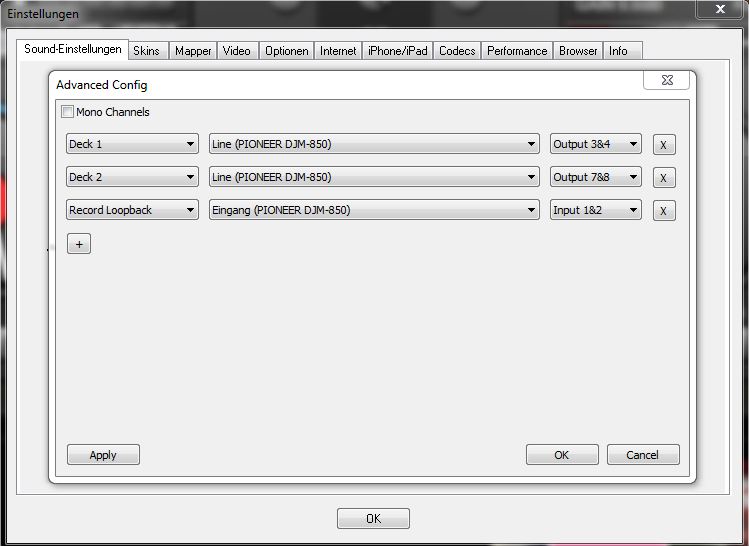

Und nun zu den Einstellungen *gg*..Da ich nich pennen kann, hab ich das mal so probiert wie du gesagt hast...
Aber leider komm ich damit nicht weiter, weil beide decks irgendwie nur auf Channel 1&2 wiedergegeben werden?...
Hier mal die Pics daszu:
Ich dneke mal is doch so richtig oder?...Oder bin ich doch so schwer vom Begriff, ohne schlaf :D
Mfg Mike
Posted Sun 26 May 13 @ 6:25 pm
Musst Asio beim Pioneer bei allem nehmen.
Dann legst du Deck 1 auf 1&2, Deck 2 auf 3&4, dann den Record Loopback auf 1&2 lassen und dort auch Asio einstellen.
An sich müsste das Micro auch über den Record-Out ausgegeben werden. ;)
Posted Sun 26 May 13 @ 8:26 pm

Eben mal schnell ausprobiert und läuft alles Tippo! :)
Vielen Dank nochmal, für deine große Hilfe :D....Das mit dem Mic werd ich noch am We mal testen :)
Mfg Mike
Posted Mon 27 May 13 @ 11:18 am
