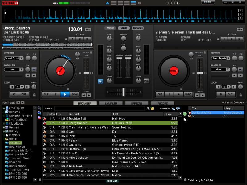

Hallo!
Doch man kann es sehen welcher Titel schon gespielt wurde,er wird "Rot" markiert im Browser,siehe Bild die ersten beiden Titel sind Rot markiert in der ersten Spalte links neben dem Key Nummerisch.
Aber wenn du VDJ ausmachst ist die rote Markierung für die gespielten Titel weg.
Desweiteren kannst Du aber auch einen Filter Folder (Blauer Ordner) setzen,dann zeigt er dir alle Heute gespielten Tracks/Titel an,rot markiert werden die allerdings nicht mehr.
Name: "Today" oder "Heute"
Filter: days since lastplay<1
mfg, dirk

@vlnjacki
klar kann man das sehen...;-)...das Problem war dass der Titel nicht rot markiert war obwohl er gespielt wurde...;-)
take_off_music wrote :
... dass bereits gespielte Titel nicht mehr als solche gekennzeichnet waren (kein roter Punkt). In der History waren Sie ordnungsgemäß als gespielt angezeigt. Meine Frage: Gibt es einen Trick ausgewählte Titel manuell mit einem roten Punkt zu versehen?
Posted Sun 26 May 13 @ 5:26 pm

roBroY09 wrote :
@vlnjacki
Die Titel wurden schon rot markiert wie es sein sollte (lest den obersten Beitrag genauer durch). Jedoch, wenn er VirtualDJ beenden musste ist es logisch, dass diese nach einem neu Start nicht mehr rot markiert sind. Die wurden ja vor dem beenden von VirtualDJ gespielt und markiert. Diese sind dann in der History eingetragen. Kommt auf das gleiche wie eine neue Session beginnt. Das einzige was machbar ist, ist einen schon abgespielten markierten Song zurück zu Setzen als ungespielt.
Gruss Mike

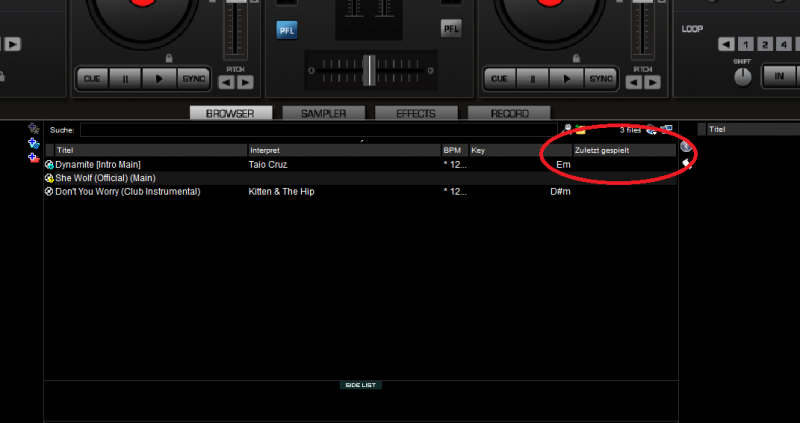

@take_off_music
hier noch ne andere Möglichkeit gespielte Tracks entsprechend anzuzeigen
sollte auch nach einem spontanen Reboot funktionieren
Posted Mon 27 May 13 @ 1:14 am
Hallo!
@MikeHJohn:
Ja habe es nicht genau durchgelesen,werde ich jetzt aber immer machen.
@roBroy09:
Der Tip mit dem " zuletzt gespielt " im Browser ist auch sehr gut,das habe ich auch noch nicht gewusst,bleibt auch nach einem Neustart von VDJ
aktuell .
mfg,Dirk
