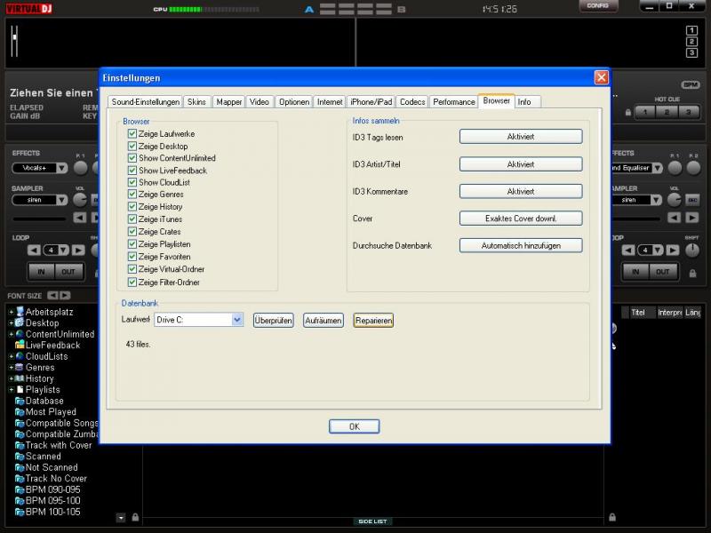

Habe auch gerade getested.
Habe die Database geladen gehabt,vorher 68 Tracks drin,dann überprüfen,aufräumen,reparieren anklicken und es waren nur noch 43 Titel,alle nicht vorhandenen Titel sind gelöscht.
mfg,dirk
mfg,dirk
Posted Tue 07 May 13 @ 7:43 am

Hallo!
Reparieren:
Repariert die Datenbank je nach eingegebenden Laufwerksbuchstabe
Also bei mir hat es geklappt
Nutze VDJ 7.4 Pro Basic
mfg,Dirk
Reparieren:
mfg,Dirk
Posted Tue 07 May 13 @ 7:55 am

Hallo!
Bei mir sind sie in den Virtuell Foldern (Blauen Ordnern) auch verschwunden,hattest du alle Häkchen gesetzt gehabt unter Config/Browser?
mfg,Dirk
mfg,Dirk
Posted Tue 07 May 13 @ 8:11 am
