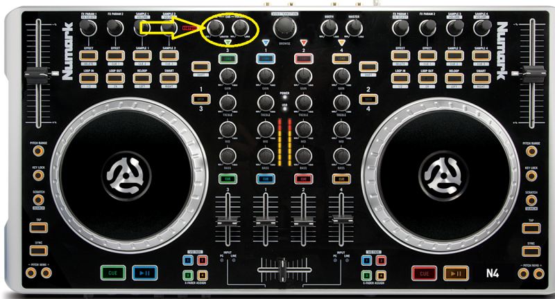

Misschien is er een eenvoudigere oplossing van je probleem. Kijk eens op de afbeelding die ik mee opstuur. Heb je al eens geprobeerd om deze draaipot naar links te draaien? Als je dat doet zou je enkel je voorbeluistering mogen horen. In het midden hoor je zowel voorbeluistering als output. Rechts draaien zorgt ervoor dat je enkel de master output beluisterd. Is dat je oplossing?
