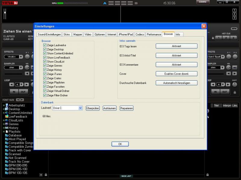

Hallo!
Hast du mal alle Tracks aus der \"Database\" von VDJ
mit Rechtsklick und dann BPM (re-analysieren) durchscannen lassen ?
Der Filter für die Database (Blauer Ordner)
Name :
Database
Filter:
isscanned=0 or isscanned = 1
Hast du unter den Einstellungen (Config/Browser alle Häkchen gesetzt) ?
siehe Bild:
In der Favoritenleiste hast du sie ja schon eingefügt,so wie ich es gelesen habe.
mfg,Dirk
