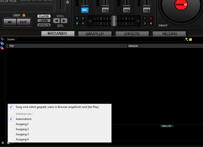

Hallo,
ich oute mich mal als langjähriger BPM Studio Nutzer. :)
Habe mir nun VDJ (mit der VMS 4.1 Konsole) zugelegt und wollte mal in´s Reich des Mixens abtauchen.
Vom Prinzip ist VDJ schon ´ne geile Sache, aber in ein oder zwei Punkten vermisse ich die Einfachheit von BPM Studio.
Wie z.B. beim Vorhören.
Bei BPM konnte man "einfach" doppelklick auf jedes Lied und es wurde sofort gespielt (über einen extra Kanal im Mischpult der nur zum Vorhören da war. Sowas würde ich gerne wieder haben.
Bisher habe ich "nur" die Funktion in den Vorhörplayer laden - scrollen - Lied anklicken - Play Taste drücken gefunden oder eben in einem der beiden Player.
Die Frage ist: Kann ich die Konfiguration bei VDJ so ändern das jeder Doppelklick sofort das Lied als Vorhörfunktion auf einem seperaten Kanal abspielt??
Danke im voraus

Genau so ist es in VDJ mit dem Vorhörplayer auch...musst Ihn nur richtig einstellen. Beispiel: Route das Vorhörsignal auf das Deck 4. "Play" Funktion aktiv. Sobald du einen Titel anklickst wird der Track über Deck 4 abgespielt. PFL Taste muss natürlich gedrückt sein.
