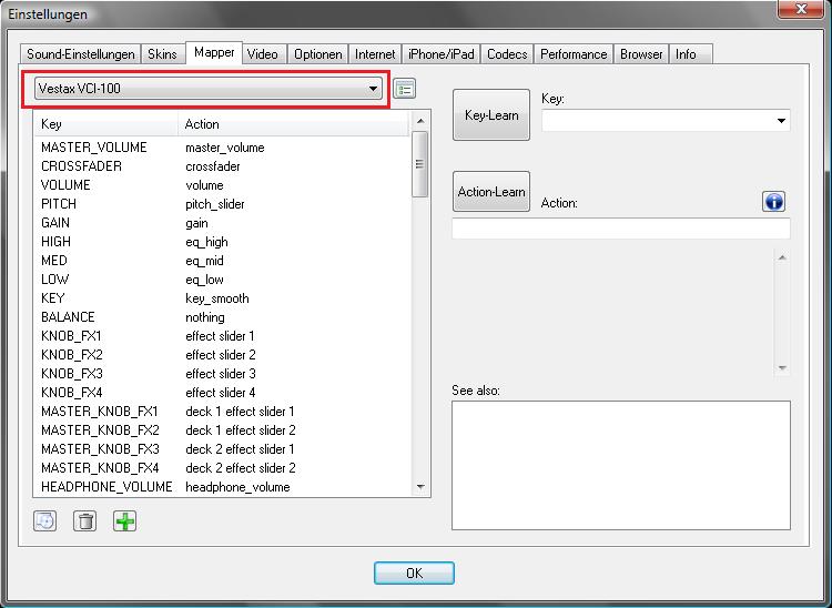

Entferne das Mapping und die Definition aus den VirtualDJ/Mappers und VirtualDJ/Devices Ordnern der SE VCI-100, da du keine SE-Version hast.
Deine VCI-100 wird nativ unterstützt in der VirtualDJ Pro Full Version.

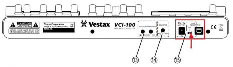

Wie hast du den Switch für USB Power eingestellt ?
Switch auf USB-Power stellen (ganz nach Rechts) und danach das USB - Kabel einstecken. Wenn du sonst einen 9 V Netzadaper hast, so musst du den Switch auf DC-9V Adaptor stellen (ganz nach Links).
Und wie schon geschrieben brauchst du kein Mapping, da diese schon in VDJ eingebaut ist.
Gruss Mike

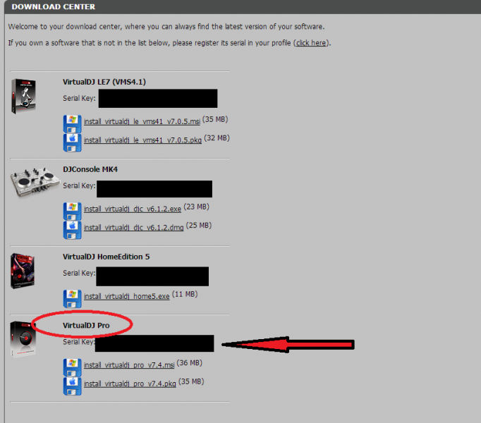

Der Download ist aus dem Register Download Softwareupdate 36MB
Posted Mon 22 Apr 13 @ 1:00 am
Du hast ein persönliches Downloadcenter, direkt unter deinem Profilbild. Dort ist deine Pro Full Version eingestellt.
Posted Mon 22 Apr 13 @ 1:53 am
Geh mal bitte unter Config/ Optionen und Klicke dann auf Mapper Optionen. Was wird dir dort angezeigt..?
Posted Mon 22 Apr 13 @ 1:55 am

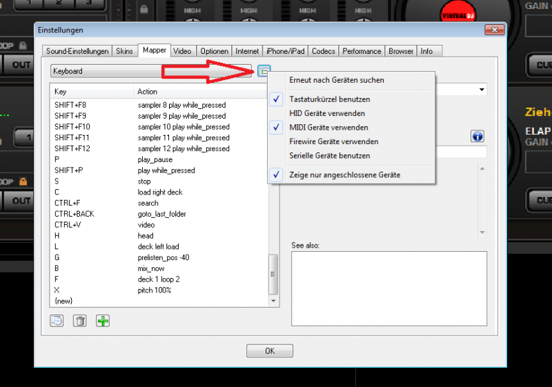

Hi nochmal,
also ich bin noch nicht weiter...
Folgende Einstellungen bei dem Mapps... VCI 100 wird nicht erkannt. Lichter am Gerät sind an.
Wenn ich neben dem Keyboard in den einstellungen gehe wird folgendes angezeigt:
Rescue for new device (ein anklicken bringt nix)
x Use Keyboard shortcuts
x use Midi dvices
x use hid devices
x use firewire devices
serial devices
show only connect devices
Wie komme ich weiter hier??? Verzweifle langsam.
