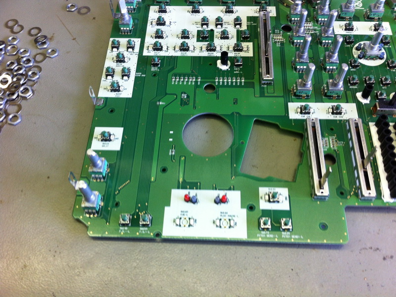

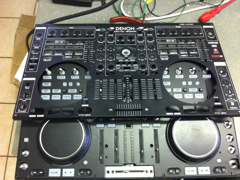

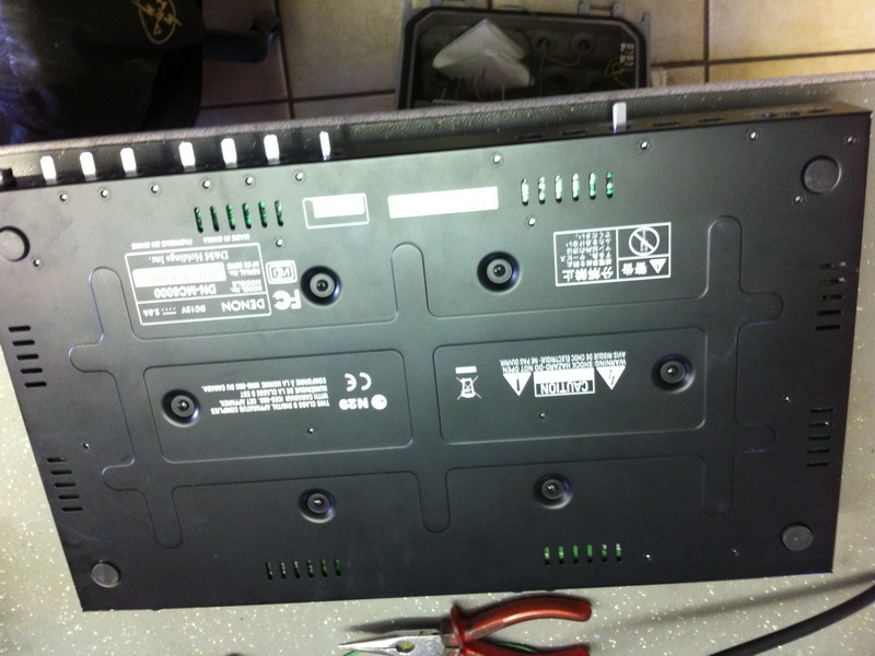

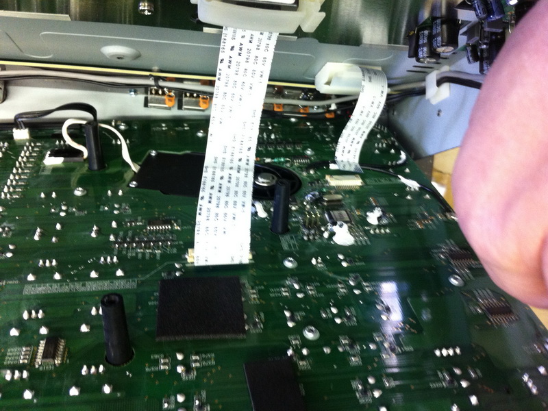

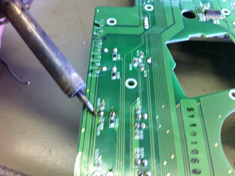

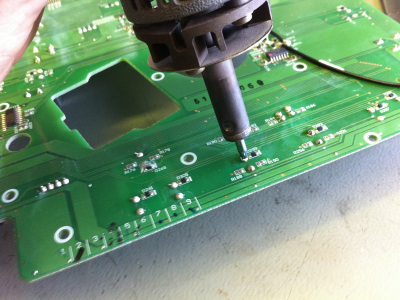

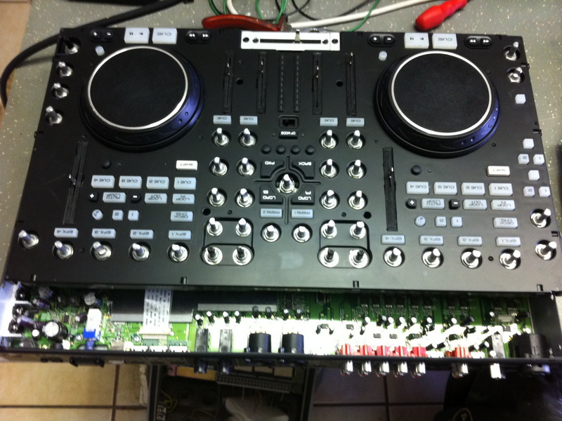

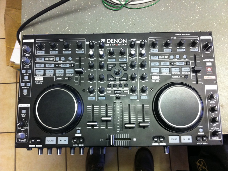

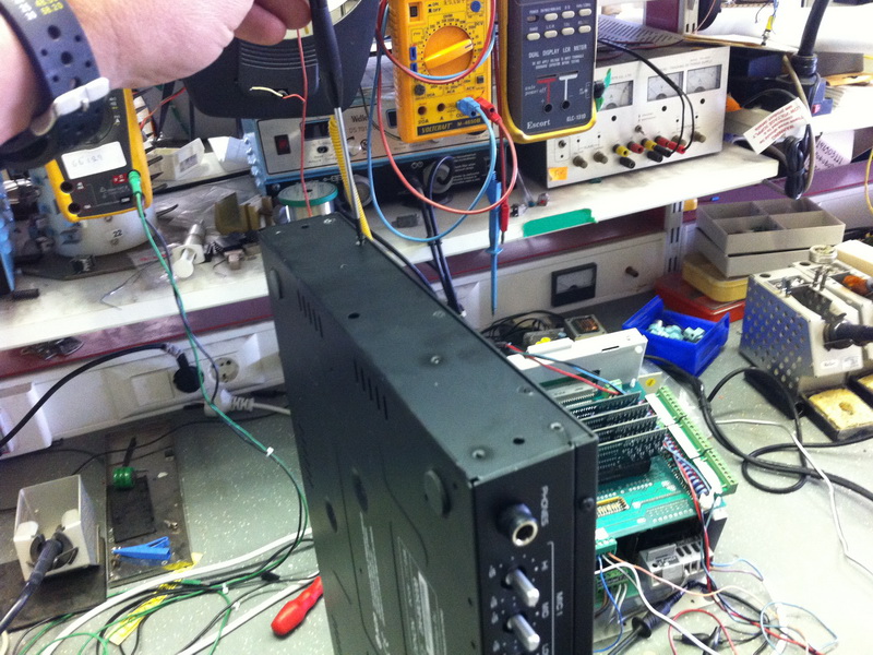

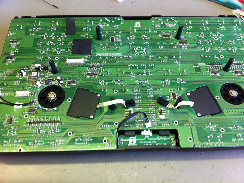

μιασ και αγόρασα μια μεταχειρισμένη mc6000 και χρειάστηκε να αλλάξω μπουτον στο cue και στο play σας παραθετω την
διαδικασία σε περιπτωση που χρειάζεσται να κάνετε το ιδιο.
η διαδικασια αποσυναρμολογηση αντικατάσταση και συναρμολογηση διάρκησε περίπου 45 λεπτα.

Πάρα πολύ χρήσιμο, δεδομένης της ποιότητας των κουμπιών των Denon. Εμένα η Dn - Sc 2000, είχε αρκετά προβληματικά κουμπια και την πήγα για service στην Denon (Κυνοτεχνική). Εξυπηρετικότατοι άνθρωποι, μου έβαλαν τις αλλαγές των κουμπιών εντός εγγύησης, αρα δεν πλήρωσα τίποτα. Πάντως, όταν (και όχι αν :p ) ξαναχαλάσουν, θα τα αλλάξω μόνος μου. Τι τύπος διακόπτη είναι τα κουμπιά;

οι διακόπτες λεγονται διακόπτες tact ή καλύτερα μικροδικόπτης tact και στοιχίζουν 10 με 20 λεπτά.Εγώ τους πήρα από την κινοτεχνική και με χρέωσαν 3 ευρώ το ένα.
