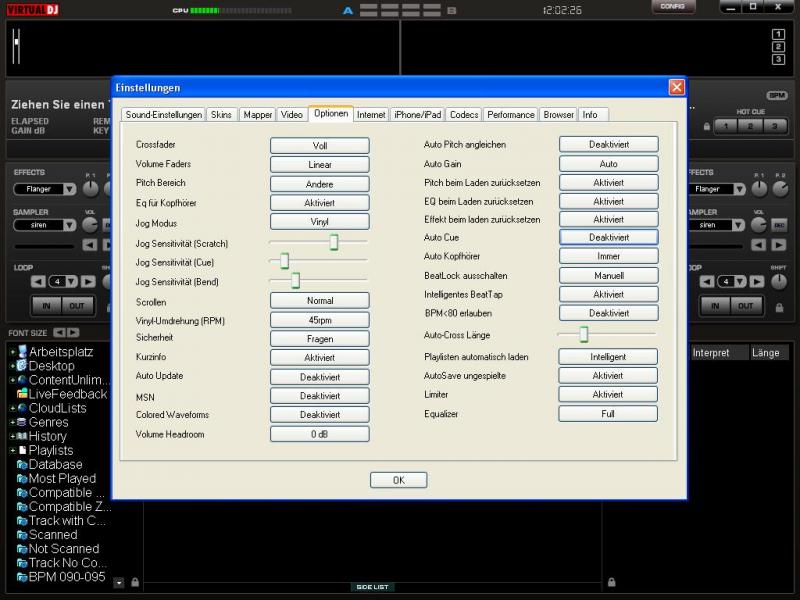

Meine Einstellungen in VDJ unter Optionen Jogwheels
Scratch: 149,9%
Cue: 25,6%
Bend: 49,6%
Jogmodus : Vinyl
Rest ist so eingestellt wie auf dem Bild zu sehen
mfg,Dirk alias DJ Popeye

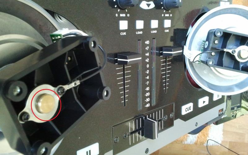

Hab das Problem gefunden beim Linken Deck haben die Chinesen den Sicherungsring vergessen. Der Laser der die Lochscheibe abtastet hat den Jog festgehalten. Ist mir durch einen Zufall aufgefallen als ich die VMS umgedreht habe ging der Linke Jog richtig weit raus und der Rechte nur ein bisschen.
