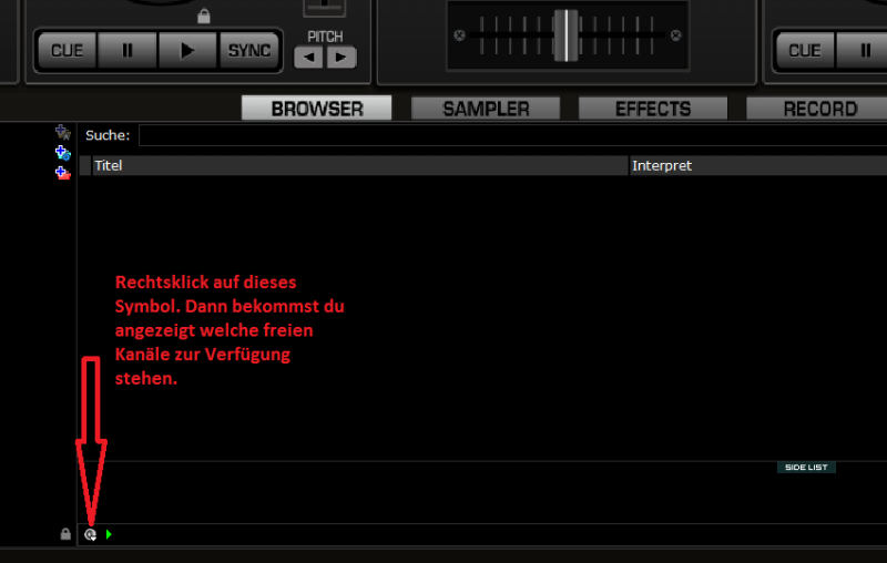

Posted Fri 05 Apr 13 @ 1:19 am

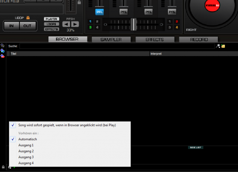

Hallo roBoY09,
erst einmal danke für die Antwort. Wahrscheinlich bin ich zu blöd dazu, aber wenn ich Deinem Hinweis folge, dann steht da nur "Song wird sofort gespielt, wenn im Browser angeklickt wird (bei Play)". Leider finde ich da keinen Hinweis über freie Kanäle.
Gruß Andreas

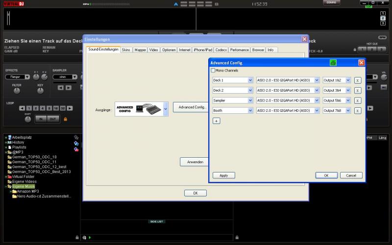

Hallo roBroY09,
entschuldige, die Antwort auf Deine Frage kommt sehr spät. Ja, die Soundkarte ist per USB an das Notebook angeschlossen. Und hier der Screenshot.
Posted Fri 05 Apr 13 @ 4:59 am
Das ist leider keiner...;-)

OK, dann hier der 2. Versuch als JPG
Posted Fri 05 Apr 13 @ 5:42 am
Hallo,
habe das Problem jetzt dank der deutschen Soundkartenbeschreibung gelöst.
Einstellung:
INPUT = NONE
OUTPUT = 3 LINES MIXER Kanal 1&2 Deck links, Kanal 3&4 Deck rechts, Kanal 5&6 Samples/Vorschau
Soundkarte = ASIO DRIVER
Kanal 7&8 hat dann keine Belegung. In BPM- Studio nutze ich diese Kanäle dann als CD Player uber das eingebaute DVD Laufwerk. Wenn ich das auch noch hinbekomme, kann ich BPM- Studio vollkommen deaktivieren.
Danke für die Unterstützung
Gruß Andreas
