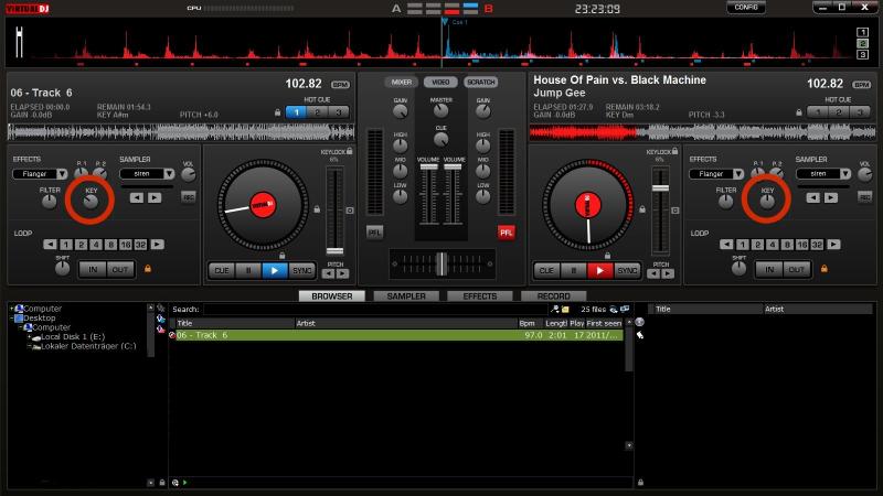

du kannst versuchen mit dem \" Key\" Regler, siehe im Bild eigekreist, die Tonfrequenz zu ändern.
Läuft das lied schneller als sonst, drehst du schritwweise den regler nach links, um die stimme/ klang anzupassen.
Andersrum gehts naturlich auch.

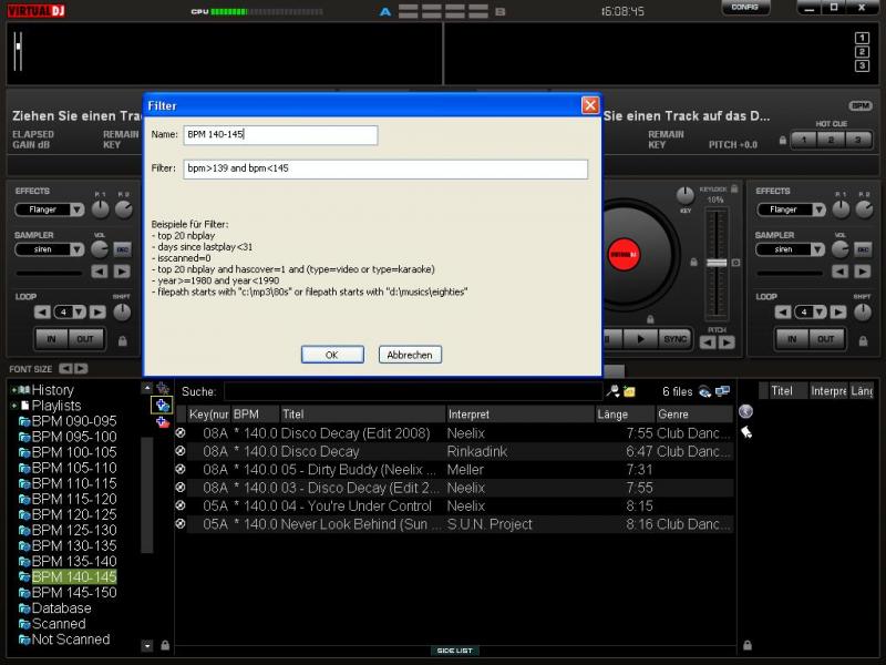

Hallo Maddl!
Wie pachN es schon sagte sollten die B.P.M. Differenzen nicht zu hoch sein,ich nutze auch nur immer maximal alles was +/- 5 BPM ist
oder eben noch in den 8 % Pitch Faderweg passt mit Keylock( Mastertempo) ,du kannst aber auch gut einen Track mit 130 BPM mit einem mit 140 BPM zusammenmixen,wenn du beide Tracks auf 135 BPM einstellst und dann auf dem Beat angleichst.
diese Transition Tracks habe ich auch erst 1 bis bis 2x Mal benutzt,dachte mir aber das du nach sowas suchst,deshalb hatte ich sie gepostet.
Ein Cut,Vinyl-Brake oder Power Out Effect oder einfach am Ende nur mal Intro/Outro zusammengemixt geht auch ganz gut.
Auch kannst du den Übergang mit deinen Vocals (über Microfon),Jingle,Samples belegen.
Ich steigere mich langsam hoch und runter beim Mixen mit der Geschwindigkeit der Tracks und den BPM`s
dauert zwar immer etwas,aber solange sollte dann auch ein Gast auf seinen Musikwunsch warten können.
Mach dir am besten noch Filterfolder mit den BPM Z.B So:
Name:
BPM 90-95
Filter:
bpm>90 and bpm<95
Name:
BPM 95-100
Filter:
bpm>95 and bpm<100
und so weiter ,dann hast du dirket immer die Titel mit den 5 BPM. Differenzen in den Ordnern wenn du vorher deine ganzen Titel durchgescannt hast.
mfg,Dirk

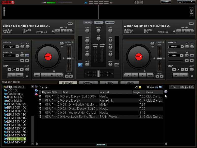

Hier noch ein Bild dazu:
Einfach auf den von mir Gelbumkreisten ( Blauen Punkt mit dem + zeichen) drücken,dann öffnet sich das Fenster für die Filer-Folder,dann die Namen und Filter eingeben und auf OK drücken.
mfg,dirk
mfg,dirk
