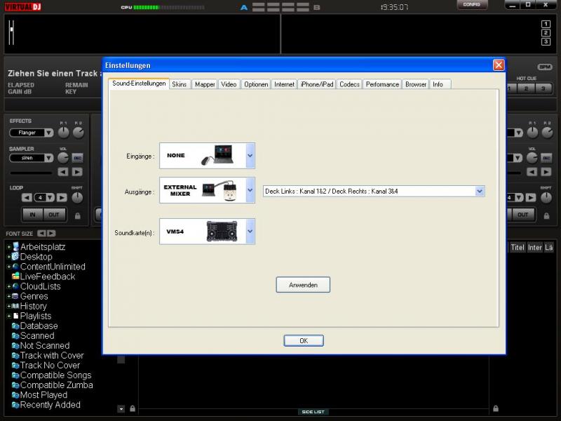

Eventuell nocheinmal Einfach den Asiotreiber neu installieren,und bei der Soundausgabe das Bild mit der VMS4 auswählen,siehe mein Bild
