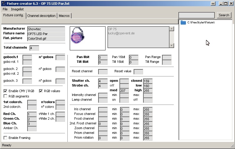

ich suche jemanden der sich mit Freestyler und licht auskennt...
ich habe eben mein erstes Fixture für Freestyler geschrieben..alles toll blos es funzt nicht...
was mach ich nun falsch....ich bin genau nach anleitung vor gegangen aber irgendwie muss man noch was ändern..
es geht um 2 Led strahler
TYP OCTOPOD LED Spotlight 75 LED Spot von Conrad
vielleicht kann mir jemand helfen

Hi,
wie hast du es geschrieben und was funktioniert nicht?
Sind doch nur 4 Kanäle oder?
Gruß
Sascha
Gruß
Sascha

also ich würd dir das fixture mal zusenden, hab das mit dem Fixture creator gemacht
wenn ich dann jedoch den dmx kanal so einstelle wie ich das soll, geht da gar nix nicht mal ein blinseln
Posted Sun 31 Mar 13 @ 3:54 am

letztendlich hab ich das auch so gemacht... leider klappt es nicht...und nun bin ich etwas irritiert...:-(
Posted Sun 31 Mar 13 @ 5:14 am

das nehme ich auch an:-)
DIP 1,2,3 auf on sollte DMX 7 sein..so war das auch eingestellt
Posted Sun 31 Mar 13 @ 11:03 am
Laut Datenblatt sollte der DMX 12 auf ON stehen damit das Gerät im DMX-Mode läuft. Ist der auch an?
Diese DMX-Belegung hast Du verwendet?

danke das mit der 12 weiß ich gar nicht werd ich direkt probieren wenn ich wieder ins Lokal komme!
Posted Mon 01 Apr 13 @ 4:14 am
Das hab ich auch nur HIER gelesen.
Ich hoffe das das auch die Beschreibung zu Deinem Strahler ist. Sollte aber nach der Typbezeichnung.
Gruß Tanzi
Gruß Tanzi
Posted Tue 02 Apr 13 @ 6:16 am
das sollte so richtig sein, oder?
beim nächsten fixture (sobald das mal läuft) brauch ich dann aber Profi Hilfe....und wenn das durch ist programmiere ich laseranlagen ;-)
Posted Tue 02 Apr 13 @ 11:15 am
Es funzt......
Danke jetzt geht es an das nächste FIXTURE

Ich glaube das übersteigt alle Fähigkeiten oder ???????
Posted Tue 02 Apr 13 @ 3:09 pm
Hm, aus der Aufstellung wird ich jetzt nicht ganz schlau.
Du schreibst
Kanal 1 = Spot 1
Kanal 2 = Spot 2
etc.
So wird das nix.
Wenn Du mehrere Geräte hast dann musst Du mehrere Startadressen vergeben, weil jedes Gerät mehrere Kanäle braucht.
Also je Gerät genau EINE Adresse die am Dipschalter (oder digital) am Gerät eingestellt wird.
In den Fixtures wird dann das Gerät konfiguriert, sprich man sagt der Software welche Kanäle das Gerät verwendet und welche Funktionen damit belegt sind.
In der Software sagst Du dann an Startadresse XY hängt das Gerät (Fixture XY) und dann weiss die Software welche Kanäle für dieses Gerät zu verwenden sind. Gleiche Geräte verwenden zwar das selbe Fixture, haben aber dennoch verschiedene Adressen.
Voreingestelle Funktionen (z.B. PAR-LED ist blau und blinkt) stellt man in den Macros im Fixture des Gerätes ein. Dort kann man die Werte der einzelnen Kanäle festlegen und als Macro abspeichern.
z.B.
Macro 01 soll folgende Werte verwenden
Kanal 1 (blau) 255 = LED 100%
Kanal 2 (rot) 0 = LED 0%
Kanal 3 (Grün) 0 = LED 0%
Kanal 4 (shutter) 127 = LED mittelschnell
LED-PAR wird nun in der Software unter Startadresse 10 angelegt.
In der Software legt man dann einen Knopf für dieses Macro bei diesem Gerät an.
Knopf wird gedrückt -> Software schickt an Startadresse 10 die Werte die im Macro voreingestellt sind und LED-Par blinkt mittelschnell blau.
Wenn mehrere Geräte gleichzeitig ein Macro ausführen sollen (LED1 blinkt blau/LED2 blinkt rot/LED3 holt mir ein Bier) dann speichert man das in einer Szene ab und ruft diese auf.
Hoffe geholfen zu haben, ansonsten einfach weiterfragen.
Gruß Tanzi

Oder steh ich auf dem Schlauch und das ist ne LED-Bar mit mehreren Strahlern?
Posted Wed 03 Apr 13 @ 11:14 am
das ist einen Eurolite QDF Bar...da sind 4 Strahler dran... alles sehr toll vom licht her..aber steuerbar per Freestyler wäre der wahnsinn :-)
Posted Wed 03 Apr 13 @ 11:26 am
Soooo... also aus dem Gerät und der Steuerung muss man erstmal schlau werden. Ohne YT-Video versteht man erstmal nichts von Gruppen ;-)
Das Gerät hat also 6 DMX-Kanäle und 4 Spots.
Erst muss an den Spots jeweils Spot 1, 2, 3 und 4 Festgelegt werden. Dazu hat jeder Spot eine Dip-Leiste von 1 - 4. Also Spot 1 den Dip-Schalter 1 auf on, Spot 2 den Dip-Schalter 2 auf On und so weiter....
Dann an der Bar selber den DMX Kanal einstellen (die DIP-Schalter der Spots haben damit nichts zu tun!). Das geht ja über das Display.
Also Startadresse in Freestyler eingeben und los gehts. Als Beispiel mal Startadresse 16:
Kanal 16: Spot 1 -> Verschiedene LEDs an oder aus nach der geposteten Liste (Gruppen sind immer Teile aller LEDs - so lassen sich Drehmuster darstellen)
Kanal 17: Spot 2 -> siehe oben
Kanal 18: Spot 3 -> siehe oben
Kanal 19: Spot 4 -> siehe oben
Kanal 20: Strobe für alle Spots
Kanal 21: interne Programme
Wenn du nun alles per Freestyler steuern möchtest, dann würde ich die internen immer auf Wert 0 lassen. Somit steuerst du alles selber.
Ich würde nun für jeden Zustand der Spots (verschiedene LEDs an) ein Gobo erstellen. Dann würde ich mit Hilfe der Gobos Lauflichter und auch Drehmuster ect. programmieren. Für den Strobe halt auch wieder verschiedene Werte eintragen.
Leider habe ich schon mindestens 2 Jahre nicht mehr mit Freestyler gearbeitet, weil ich es einfach zu "unfertig" fand. Alles war irgendwie da oder aber auch nicht. Durch die vielfalt der LED Geräte ist Freestyler zu dem Zeitpunkt einfach nicht auf dem Stand gewesen. Ich weiß nicht ob sich da was dran geändert hat. Ich habe daher immer mit DMX-Control gearbeitet. Jedoch seit gut 1 1/2 Jahren nur noch mit Pult.
Posted Thu 04 Apr 13 @ 12:49 am
