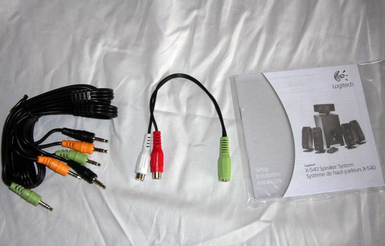

Ich habe die Logitech X-540
Posted Wed 20 Mar 13 @ 3:10 pm

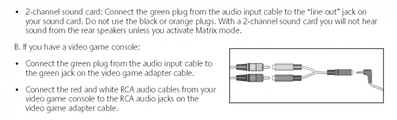

Hast du dieses Adapterset dabei..?
wenn ja dann die Verkabelung am Sub mit dem Adapter so anschliessen, wie es in der Bedienungsanleitung steht...;-)
