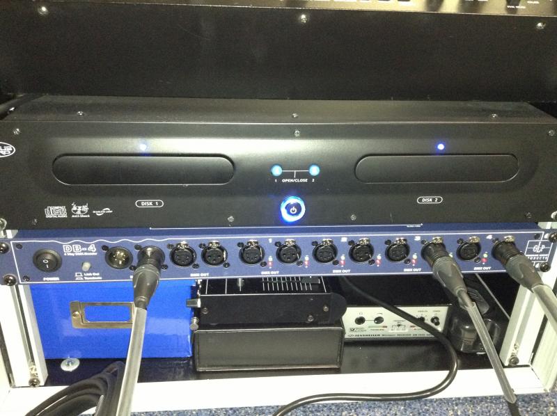

Gestern ist er gekommen. Super verarbeitet und mit Neutrik Buchsen. Glaub kaum, dass bei den Billigprodukten auch solche drinn sind. Das mit der Klinke funktioniert auch. Die Sicherung fliegt nicht. Und wenn mal was mit den Geräten nicht passt, kann ich sofort auf die Kontroll LEDs gucken. Echt super.
Ich bin mehr als zufrieden :)
