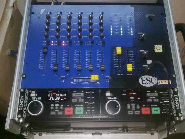

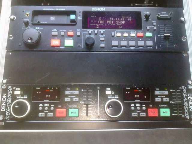

Hallo DJ-Steevo!
Möchtest du später noch aufrüsten,mit Notebook und VDJ Software wenn ja dann nehme lieber direkt ein grösseres Rack
Habe mir damals ein Winkelrack mit Notebookablage von 11HE oben /5 HE Unten gekauft gehabt,desweiteren ein 8 HE Amprack für 2x Endstufen/dB Levelmeter und Aktive Frequenzweiche.
Schau dich auch auf dem Gebrauchtmarkt um,dort kann man auch professionelles DJ Equipment aus den 80-90er Jahren sowie neueres Equipment für einen guten Preis finden ,wenn man gut sucht.
Habe den grössten Teil meines DJ-Equipment auch gut gebraucht gekauft bis auf das
LEM DM 82 (Zustand 3/ Einige Fader und Potis wechseln,es funktioniert aber auch ) und bin sehr zufrieden damit.
Low Budget würde ich mir nicht mehr kaufen,da kauft man meist mehrmals
Eso Pro Clubmixer = 120,-€ seit 2009 im Einsatz,noch nie was dran gewesen
Eso Hip MKII = 30,-€ (mein reservemixer,habe aber noch 3 weitere Eso Mixer(2xEso Plug+1x Eso Shape mit VT Interface als reserve auf Lager)
LEM DM 82 Diskothekenmixer= 50,-€
Denon DN 1800 F = 150,-€
Denon M2000R MiniDsic pitchbarer Player/Recorder =60,-€
Für das Winkelrack habe ich damals auch einen Neupreis von 129,-€ bezahlt,bin damit auch sehr zufrieden.
Verkabelung ist alles im Rack,es ist aber an der Rückseite ein rundes Loch ausgefrässt wo ein kabel der Steckdose rausführt,
sowie die 2x XLR/oder Klinken Kabel zum Amprack.
Das Winkelrack und den American Audio Doppel CD Player kenne ich jetzt nicht,aber von den Jaytech Mixer lass die Finger,den hatte mal ein Kumpel,das Teil taugt nichts und ist nach kürzester Zeit defekt gewesen.
Er hat jetzt auch ein Eso Mixer und ist sehr zufrieden damit.
mfg,Dirk

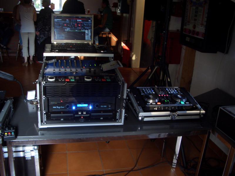

Paar Impressionen von mein Equipment

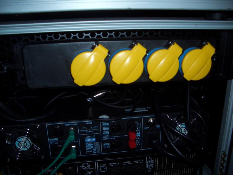

Zum Strom/ Verkabelung:
Wie gesagt bei mir hinten am Rack war schon eine Stelle für den Kabelausgang,sowie die Tür zum öffnen um besser verkabeln zu können,im Moment habe ich keine Foto davon kann ich aber sehr gerne machen. ;)
Eine 19\\\" Zoll Racksteckdose habe ich nicht:
Das DJ Rack ist mit normaler Steckdosenleiste ausgerüstet,die liegt einfach drin

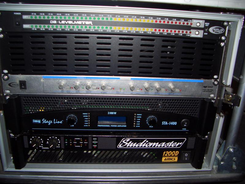

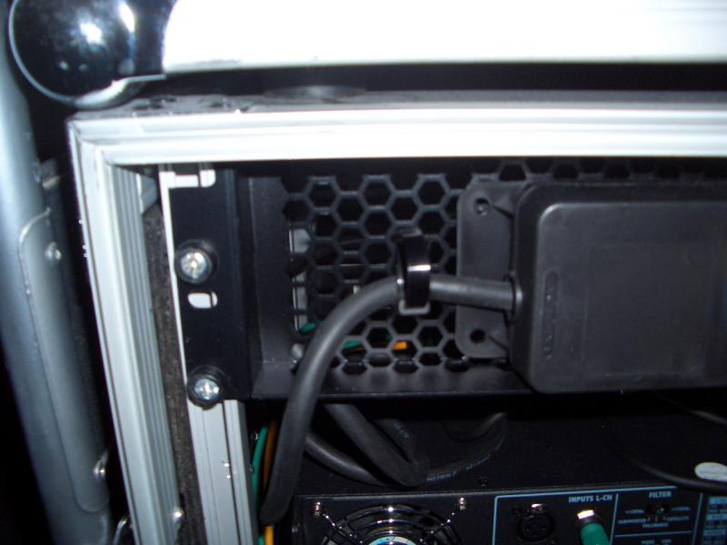

Im Amprack habe ich hinten eine 3 HE Waben/Fingerwegblende andersrum mit Vertiefung nach drinnen eingebaut in der ich die Varytec Steckdose mit Kabelbindern festgemacht habe,passt und sitz alles einwandfrei.

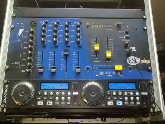

Hier noch das kleine DJ Rack mit Eso Plug Pubmixer und dem alten DJ Tech CDx 210 Doppel CD-Player ist für die kleinen Sachen

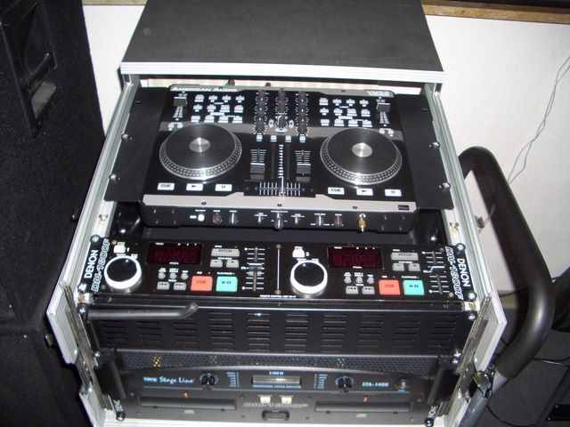

desweiteren noch meine VMS2 mit dem Denon DN 1800 F im gleichen Winkelrack für eine andere Veranstaltung.
Die VMS2 hat wirklich einen sehr guten Druck mit ihrer eingebauten Soundkarte,eventuell währe ja ein Analoger Mixer/ Midicontroller mit der VDJ LE VMS2 Software auch was für dich da kannste auch Doppel CD Player dran anschliessen und gleichzeitig auch die Software damit steuern.
Normal müsste der Eso Plug auch für dich ausreichen,er hat auch 2x Mikrofon Kanäle sowie 4 Kanäle ,allerdings müsste man sich dortwegen der PFL Vorverstärkung einen Spannungsteiler /InputTrimmer mit 10k einlöten,oder Chinchzwischenstecker mit Pegeldämpfung nehmen. Die alten CD player von früher hatten noch nicht so hohe Pegel am Ausgang,bei neuen CD-Player Modellen muss ich den Gain am Eso Plug immer auf Linksanschlag drehen und selbst dann ist noch zuviel Pegel drauf und es übersteuert.

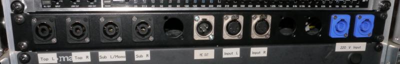

Mit den Steckern die kann man löten und verschrauben und in sogenannte Patchblenden verbauen,vom Mischpult gehen dann die XLR kabel in rechst/links Ausführung in den XLR Eingang R/L in die Blende und von der anderen Seite sind die kabe verlötet und z.B. mit dem Verstärker Amp Eingang R/L verbunden,genauso funktioniert es mit Chinch,Klinke,etc.
Die meisten verbauen diese Blenden in Ampracks vorne um nicht immer von Hinten die Fummelei mit der Verkabelung für Controller,aktive Frequenzweiche und den Amps für Top/Subs zu haben,meist ist es XLR-Ein und Ausgänge /gebrückter Ausgang/ Durchleitung
und Speakon Ausgänge
man kann sich die Blenden auch fertigen lassen
http://www.tradex-online.de/19-zoll-rack
Es gibt aber fast jeden Stecker als Anschluss dafür,habe es selber aber nicht,da ich so alles verkabelt habe,
das sind nur 2x Xlr stecker die vom Mixer in die aktive Frequenzweiche gehen der Rest von Dort aus in die Amps ist schon verkabelt.
lediglich die 4x Speakonleitungen muss ich noch anschliessen.

Irgentjemand hier im Forum hatte mal nachgefragt und wollte ja nochmal wissen wie ich meine Amps mit Strom hinten im Rack versorge,habe dazu noch Bilder gemacht,es ist eine 19\\\" Fingerwegblende und darin habe ich eine Varytec Steckdosenleiste drin mit Kabelbinder festgemacht.
mfg,Dirk
Klappt verzüglich,hier die Bilder:
mfg,Dirk
Posted Mon 06 Jan 14 @ 12:08 pm
So hab ich mir das anschließen meines Amp-Racks vereinfacht. Alles vorne, brauche nichts an der Rückseite oder an den Geräten anschließen. Löten muss man da auch fast nichts, die XLRs sind Durchgangsadapter, also beidseitig zum stecken, die Speakons sind zum verschrauben, nur den Schutzleiter an den Powercons habe ich mir anlöten lassen, da dort leider kein Kabelschuh wie auf die anderen beiden Fähnchen passte.
Posted Tue 07 Jan 14 @ 4:14 am
So ist es doch gang und gebe... nur hab ich
2x XLR in und 2x out
2x Speakon 4pol also 1+/- für TOP und 2+- für Bass
1x Powercon rein oder bei kräftigen Endstufen wie die Kind XT 4000 direkt ein 16A CEE Anschluss Rack darunter.
Posted Tue 07 Jan 14 @ 6:50 am
Sollte mir auch mal so eine 19" Einbaubuchsenblende gönnen,gibt es auch Durchgangsadapter als Klinkebuchsen und Chinch dafür,da meine aktive frequenzweiche noch diese als Aus-und Eingänge hat,sowie Chinch der dbLevelmeter .
mfg,dirk
mfg,dirk
