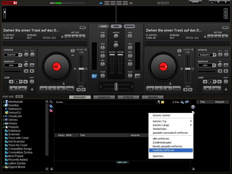

Hier mal ein Bild für die Playlist mit Duplikate entfernen
mfg,Dirk
mfg,Dirk
