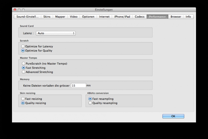

Postet doch mal Eure Performance-Einstellungen !

Wie kann ich das mit der Grafikauflösung auf dem 2ten Monitorausgang feststellen?
Hier die Einstellungen:

unter config / video die entsprechende graka wählen wenn du das ausgabe gerät angeschlossen hast.
trage unter memory infinite ein
