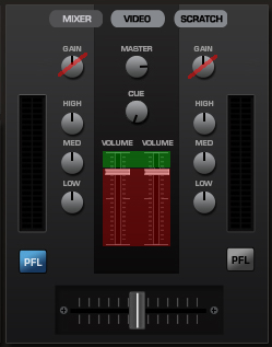

genau. ich persönlich nutze den gain gar nicht. ich lass die geschichte auf auto in der config und regel das alles mit den volume fadern. damit meine ich dass ich die regler nie auf volle 100% \"aufreiße\". ich bewege mich immer so um die 80 - 90% und gleiche die lautstärkeschwankung dann mit den volume fader an. ist für mich die einfachste und schnellste lösung anstatt immer an dem gain rumschrauben zu müssen. :)
um das ganze mal zu vereinfachen hier eine kleine grafik wie das dann auf dem mixer aussehen würde:
happy mixing!
happy mixing!
