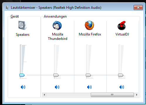

Was meinst du mit Lautstärke am Notebook ?.... das Lautsprechersymbol rechts unten ( so wie du in einem Post geschrieben hast) oder im VDJ Skin...? Das Lautsprechersymbol von Windows greift da nicht, da du die SK von deinem Controller benutzt...
greetz
rob
greetz
rob
Posted Thu 07 Feb 13 @ 3:19 am
Ja, ich meine das Lautsprechersymbol. Im Betrieb mit der Hercules RMX funktioniert das! Mit der Denon nicht.
Posted Thu 07 Feb 13 @ 3:22 am
Das Lautsprecher Symbol steuert in der Regel die SK deines Windows System und nicht die SK deines Controllers. Mach mal rechtsklick auf den Lautsprecher und lass dir die Regler anzeigen. Kann sein dass dort auch ein Lautsärkeregler für VDJ angelegt ist...
